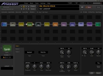

https://www.youtube.com/shorts/C9yzamVE_qU
Si alguien quiere el preset es para el Fractal

¡¡¡Muy logrado el sonido!!! ¿Se podrá adaptar a otras pedaleras como el Quad Cortex o la HX Stomp?

Imagino que sí, no las tengo para asegurarte pero usando el bloque Synth y sobre todo usando unas IR que se acerquen a la resonancia de instrumentos de cuerda frotados es la clave. Por aquí te dejo las IR que usé:
http://pcfarina.eng.unipr.it/Public/IMP-RESP/Violins/
