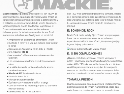

Hola compañeros , vamos a comprar un par de cajas para el local y de todo lo que hemos mirado lo que mas se ajusta a nuestras necesidades y presupuesto son las MACKIE TRASH 215 . ¿ Alguien las tiene o las conoce ? Alguna opinión sería una importante ayuda . Gracias y saludos .

Por unos 65-70 € más tenéis la Thump 215. En mi opinión, merece la pena el desembolso extra.
En uno de los grupos llevamos ambas (Thump y Trash) en formato 215. La Thump es algo más pequeña y ligera (casi 4kg menos) que a la hora de elevarlas , se nota. Y luego tienen 100w más de pico que no son definitivos a la hora de elegir una u otra pero ayudan.
Lo importante es que la Thump tiene mayor presión sonora (129dbs frente a 126) y un rango de frecuencias extendido (40Hz-23Khz frente 52Hz-20Khz) que proporciona una mayor sensación de volumen de la Thump y mejor claridad en los graves y sobre todo en los medios agudos. Siendo ambas buenas pantallas, el extremo inferior del grave, la batería y especialmente las voces, suenan más claros, definidos y brillantes con la Thump. Entre hoy y mañana, nos tienen que llegar otro par de ellas. Estuve valorando la opción de coger la Thump 212 que vale unos 18-20€ menos por tamaño y ligereza pero al final la descarté por tener menos presión y rango de frecuencias. Sigue siendo una buena pantalla pero elegí la grande a pesar de ciertas incomodidades.
