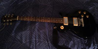

Álvaro Q
por el 31/08/2012
Aquí está! Aunque no había caído :P No es la Special SL, es otra edición que hizo Gibson en el 2008, con los inlays redondos en vez de cuadrados, pero mismos materiales y pastillas si no me equivoco (los straplocks se los puse a posteriori, que ya tuvo algún susto con un rallón considerable gracias a los de serie jaja :P).
#11 Por curiosidad ¿Qué edición es esa? ¿Traía el golpeador y esos potes de serie?
Un saludo!
