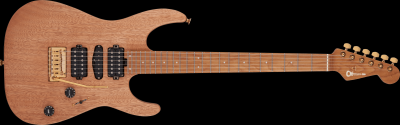

Muy buenas compañeros y compañeras.
Me asalta una duda que estoy seguro vais a poder resolver.
Todos conocemos esta guitarra:
https://www.charvel.com/gear/shape/dk/pro-mod-dk24-hsh-2pt-cm-mahogany/2969434557
¿Existiría alguna forma de oscurecer algo el cuerpo, tipo aceites, betún etc, sin cargarnosla?, ¿Se podría hacer tambien con el calvijero?
Lo dicho si se puede hacer genial, pero igual no se puede hacer nada o lo que se pueda hacer es algo muy laborioso y no merece la pena.

#1 No conozco ninguna forma práctica, pero tampoco soy un experto. Con madera a nivel de carpintería sí he trabajado un poquito, y lo que yo veo es que primero habría que decapar, una vez seco lijar un poquito para limpiar el cuerpo, aplicar un poco de betún de judea diluido y cuando tenga el color a tu gusto volver a barnizar.
Conclusión, mucho curro y tienes muchos puntos de cargártela.

#1
Claro que hay procesos. El problema es que no te guste el resultado.
Úsala. Disfruta de ella y deja que pase el tiempo. Irá oscureciendo, cogiendo pátina y llevándose algún coscorrón.
Para mi gusto, se la ve estupenda como está. Un buen acabado natural es quizás, el mejor tacto que puede producir una guitarra cuando la coges y tocas. Aunque no sea el más vistoso. Es sencilla y elegante en su sobriedad .

#3 En la web pone acabado "Satin", no natural.
Si es natural con la madera en crudo claro que se puede hacer algo, si lleva laca ya no.

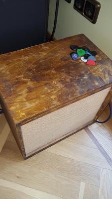

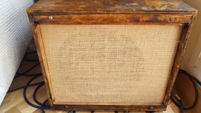

Prueba con cera de patinar Lakeone.
Si está barnizada, se meterá en los poros, ranuras y le dará un aspecto de roña natural.
Si la guitarra está sin barnizar parecerá que tiene más mierda que el palo de un gallinero. Ojo sobre madera cruda no la podras quitar, a no ser que la lijes.
La foto es una 1x10 de abedul para casa, sin pretensiones, ni cola de milano ni na, abulta poco, suena bien, tiene un par de meses y parece hetedada del abuelo.

Carmelopec
por el 05/09/2023
#1
El hecho de preguntar ésto, sugiere que no deberías hacerlo tú mismo, te meterías en un fregado que acabaría en estropicio, leve o mediano.
La guitarra parece por la foto que va acabada en aceite/cera. Si ha perdido ese acabado, sí, hay que desmontarla por completo y lo puedes hacer tú, te recomiendo en tal caso que lo hagas con los productos de Herrera Guitars, te va oscurecer bastante.
Las clavijas y resto de herrajes no, ya se avejentarán solos, los dorados, auqnue sean de Schaller o Gotoh, se avejentan sin tener que proponérselo.
