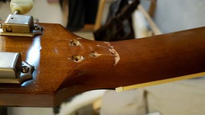

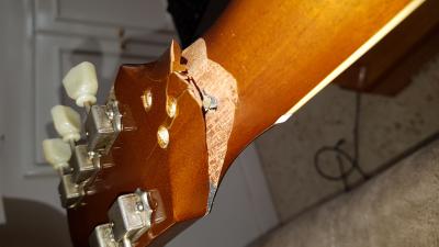

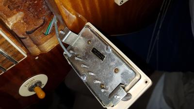

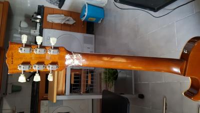

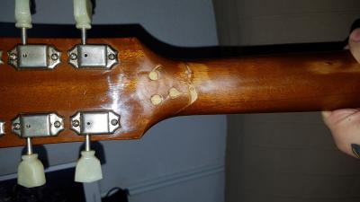

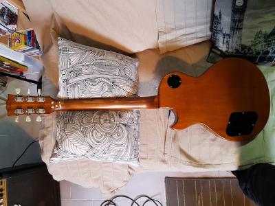

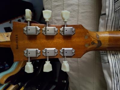

Os cuento hace unos meses adquirí esta preciosidad una Orville by Gibson LPS 59R, del 94 de la fábrica Terada. La pobre había sido maltratada literalmente, mástil partido para posteriormente meterle dos tornillos que solo partieron más la madera... también estaba estallada la placa donde sujeta el jack.

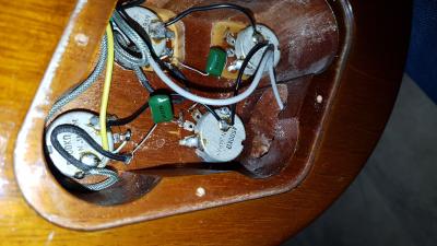

La electrónica perfecta con las PAF originales que son una delicia.
La guitarra venía con su estuche original.

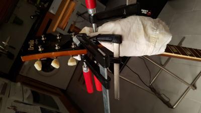

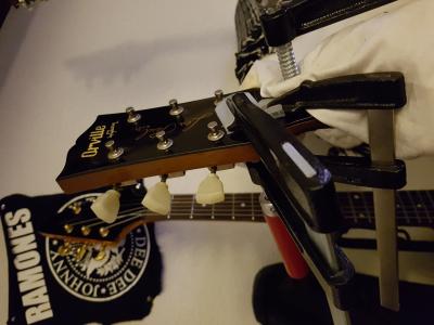

Bien, len quité esos tornillos del infierno la encolé y rellene todos los huecos de las grietas y pulí.
También le puse una placa Gotoh nueva en el jack.
La guitarra esta en perfecto estado de funcionamiento pero la parte de la unión y de los agujeros de los tornillos se ve fea y no se como dejarla "bonita".
Mis preguntas son ¿como hacer un acabado en condiciones?¿es preferible/merece la pena que me gaste dinero y la lleve a un luthier?
Por otro lado estoy pensando en venderla por motivos económicos y necesitaría orientación en el precio sabiendo lo de la pala.
Adjunto fotos de todo.
Saludos y mil gracias a todos.

Vaya... Alguna idea sobre como dejar un buen acabado? La guitarra suena d muerte jeje.

Oido Pastodeloslobos, lo mismo q Iñigo alguna idea xa el acabado d la trasera?

Se suele disimular la zona reparada con un sombreado negro, una vez reparada e igualado todo para que no haya imperfecciones al tacto.
Lo suyo es utilizar titebond con polvo de caoba para rellenar los huecos que hay por falta de madera.

Muchas gracias JC por el aporte, voy a espersr x si hay alguna idea mas y si no, a ver si soy capaz de hacer eso. Es un guitarron quien las conozca sabe q acabados tiene, pastilla... y la calidad de Orville en general. Tiene un sonido y un tacto increible.

Te doy toda la razón Ismael, tal vez me precipité en su momento a hacerlo yo mismo. Que quedó perfecta, xo siempre una factura tira más... X eso preguntaba si mereceria la pena llevarla a un profesional a q la revise y la remate. Gracias!
