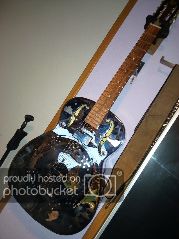

Buenas. A ver os propongo un reto. Y es que tengo una Original Duolian by Dobro, made in U.S.A del 87 y le quiero poner dos pastillas. Bueno en realidad ya las lleva.
Una FISHMAN ACTIVE RESOPHONIC piezo
https://www.ardemadrid.com/product-detail?prdname=FISHMAN%20ACTIVE%20RESOPHONIC%20(DOBRO)&prd=VICtzXjNWUGT8sIgjpuKUg
Y esta Lace Sensor ultra slim:
http://www.lacemusic.com/USA_Acoustic.php

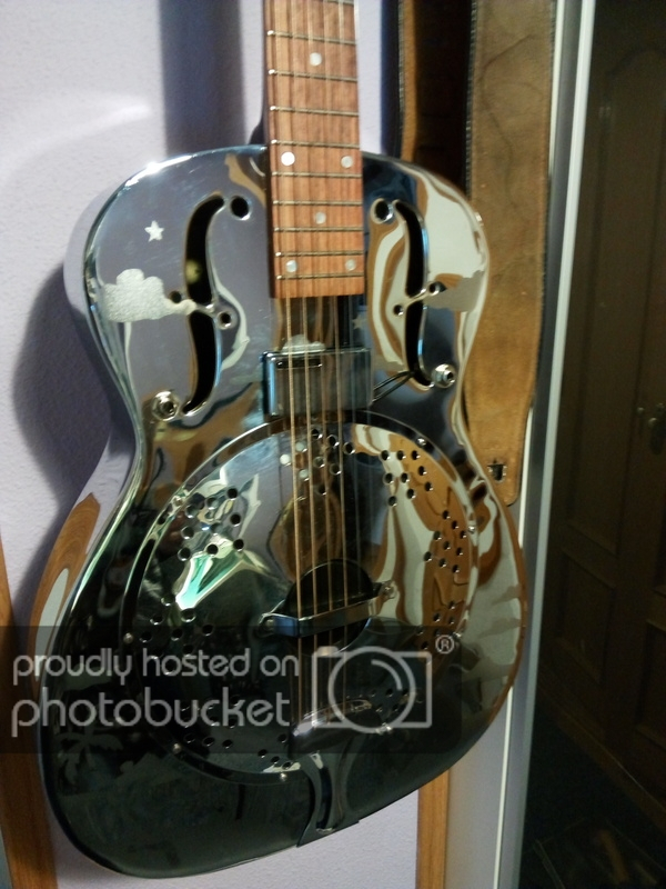

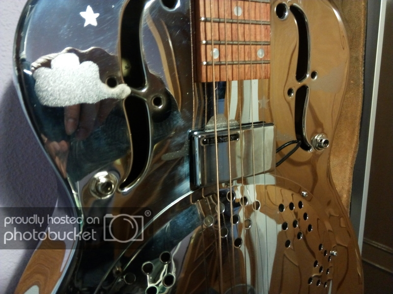

Las dos suenan bien, la Lace gorda y definida y la Piezo mas Acústico y estridente. Pero la mezcla de ambas es perfecta. Y aquí viene mi pregunta. ¿Cómo hago un blend entre ellas? Decir el la piezo es activa y la Lace es pasiva.
La instalación como veis es sin agujerear nada el cuerpo de la guitarra. Por lo agujeros de las efes solamente. Hay dos jack en cada efe. Abajo se quedaría el jack y arriba el pote de Blend... ¿Activo, pasivo...? He ahí la cuestión.
Unas foticos del cacharro.
