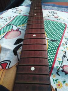

El brazo de fresno con diapasón de caoba está atornillado al cuerpo con cuatro tornillos a través de una placa metálica. Siguiendo la tradición búlgara, sólo los trastes 5, 7, 12 y 17 están marcados con puntos redondos. La cabeza del mástil no es inclinada, la pala recuerda la mítica Fender. Las llaves son las tradicionales de Orfeus, de cabeza rómbica de plástico blanco y muy fáciles de romperse con el uso y los años. La tuerca de ajuste del alma es en forma de bala y no está cubierta por ninguna tapa. La escala del diapasón es de 630 mm, con 44 mm en el traste 0 (una característica común a todas las guitarras del CAME, el uso de un traste 0) y 54 mm en el 21.

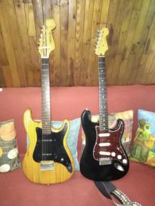

Naturalmente, a pesar del empeño competitivo de Orfeus por tener una “Fender Socialista” con semejante ramillete de diferencias no hay casi nada "estratoviano" en este instrumento. La guitarra es mucho más pesada de lo habitual, el mástil es más grueso que el de una Fender y usa trastes de bronce.

Comparto algunas fotos de la guitarra en su estado original

Acá al lado de mi Fender MIM para que haya una idea del parecido
