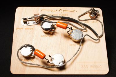

Para la próxima preparamos el wiring de la 335 que comentan más arriba :) No es complicado realmente, solo hay que ser un poco metódico.

"Moreno Guitars" escribió:
Para la próxima preparamos el wiring de la 335 que comentan más arriba No es complicado realmente, solo hay que ser un poco metódico.
Me voy a permitir un spoiler: los potes en las huecas se meten con tubos de plástico de los que usan para las vías en hospitales. ¿A que sí? jajaja

Pueeeees Paco, llámame MAcGyver, o cutre, igual le falta glamour...pero yo me apaño con un poco de hilo del de coser, un alambre, y un destornillador plano chiquitito 🤣

Yo siempre había oído con hilo de pescar, pero vamos, que tiene que tener su maña

Es más fácil de lo que parece...lo principal es hacer un circuito ordenado como ha hecho Moreno Guitars....con una plantilla como tiene él no hay problema...se saca en papel dando un margen de tolerancia y se pasa a un trozo de cumen...o de cartón....yo uso hilo de cobre de bobinar para sacar los potes...y para el jack uso un jack macho con un cable unifilar rígido soldado....como dice Moreno hay que utilizar la lógica
