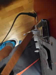

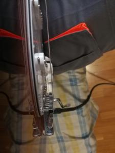

Si debe de ser el puente, puesto que veo las selletas altas, en comparacion a la foto que me ha pasao mi primo de una cort q tiene

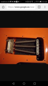

Aqui la foto de la cort de mi primo y la aria.

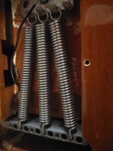

No se pero veo las selletas de la cort mas bajas que la de la aria :loco: una foto de los muelles que me indica a su vez que es maciza.
SergioJ
por el 06/07/2017 1 anuncio en Mercasonic
Pues parece que el puente está bien, no lo veo levantado ni nada... Será el mástil. El compa que tiene ese mismo modelo te podrá decir si la ve normal

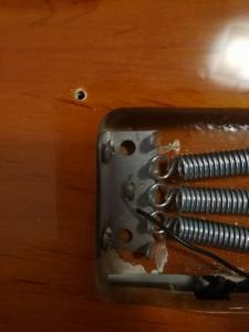

Lo que si veo un poco raro es los tornillos que sujetan la pieza de los muelles, en esta estan ajustados a tope y en fotos que encuentro por internet como que dan mas de si.
SergioJ
Lo de los tornillos de esa pieza es porque, al ir dándose de sí los muelles, han apretado esos tornillos, separan esa pieza del puente y ganan tensión sin cambiar los muelles (al aumentar la distancia). Así es puente de queda En su sitio aún con los muelles un poco dados de sí. No sé si me explico.
En lo de las selletas, tienes razón, están altas, pero, si el mástil está muy curvo, no vas a poder bajarlas casi nada.
