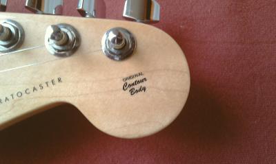

La virgen nene, que standard mexico satin más diferente que te han mandao :D

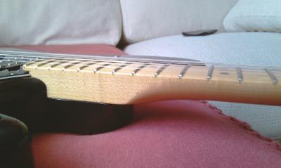

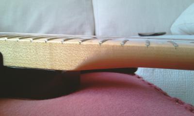

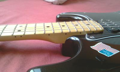

Es usada supongo, no? no quiero sembrar la discordia... pero me parece montada a piezas, te dieron esa información? podrías poner fotos más nítidas del mástil? pala por delante y detrás y lateral cerca del diapasón?

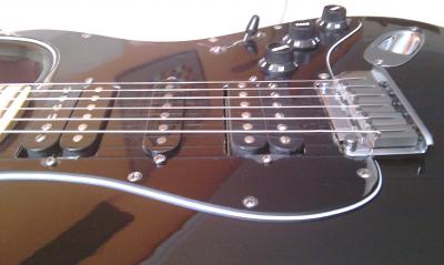

#16 Por supuesto Tariu que las subiré. La guitarra es usada y según me han dicho la han modificado colocando dobles en puente y mástil. También han modificado las combinaciones del push/pull...
Me interesa mucho saber si es cierto lo que dices de que puede ser montada a piezas.
Gracias....
Tariu
por el 14/11/2014

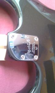

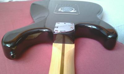

El mástil de base no es de una american deluxe... y eso es lo que me interesa ver ante todo.
El cuerpo si parece de una american deluxe... y bueno, pastillas y tal ya pues lo que montaran, si quitas la tapa y haces unas fotos pues también se puede sacar

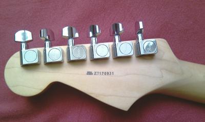

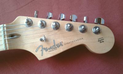

#18 Subo una serie de fotos con mas detalle a la espera de que Tariu dé su veredicto final... ¿Será montada a piezas...?? Ahhhhh..?
Tariu
por el 14/11/2014
El cuerpo es de american deluxe, el mástil de american standard
Te pedí el perfil porque vi una sombra rara en el mástil y parecia dos piezas, lo que indicaría que no es Fender, pero no, era eso, una sombra
facu_pinkfloyd
por el 14/11/2014
Las clavijas tampoco son de Deluxe, pero el serial es correcto con el año que te dijeron. No lo tomes a mal pero me parece algo rara a mi también.

#20 Tariu puedes decirme las diferencias entre un mastil de standard y uno de deluxe, por favor?. Es que siento curiosidad y si no te importa, te lo agradeceria asi, gracias a ti ampliaria un poco mas mi informacion sobre mi guitarra. :que_fallo:
Tariu
por el 15/11/2014
Al de deluxe se le asume un poco más de calidad por ser una gama superior... lleva radio compuesto, incrustaciones en abalone o nacar negro en lugar de plástico, clavijas de bloqueo y el logo plateado
