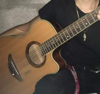

Oigan se puede quitar una mancha negre por desgaste de pua en una guitarra

Lo que pasa es que un amigo tiene una y le comenzo manchar tapa

Bienvenido al foro. También a tu amigo y a su guitarra de 12 cuerdas.
Algo se puede hacer, pero para que se manche la madera se tuvo que cargar todo el acabado.
Se limpia, se deja secar, se vuelve a lacar, se coloca un pickguard para que no vuelva a pasar.
Hay que elegir muy bien si se decide proteger la zona, no es un lugar donde se de el desgaste normalmente, se nota que a tu amigo le agradan los agudos.

Me parece un sitio muy complicado para darle con la púa. Se parece mucho más a lo que ocurriría por apoyar ahí los dedos.
Si es sucio, se puede limpiar con un paño, agua y jabón. Si se ha cargado el barniz, lijar y barnizar de nuevo.
