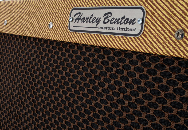

¿Alguien más se ha pillado este combo? Me esta gaseando cosa mala ya que en casa no tengo un buen ampli. Que pu*ada lo del tweed y que cerdos porque lo venden mas caro pero si es un plástico a quien pretenden engañar debería ser más económico.
Carlos Gil ¿no será que el tweed está lacado? en las fotos parece bastante real
Aquí os dejo dos videos más.
Valdemor
por el 24/04/2014
Vaya, me he fijado mejor y en esta foto si que parece un plástico:
Pykon
por el 24/04/2014
Sí, es plástico con textura, no es tweed lacado ni nada de eso, pero la verdad es que hay que fijarse muy mucho para verlo, y parece bastante sólido, de momento ningun rasguño. Eso sí, ahora que lo he tenido más tiempo, cuando lo subes mucho de volumen empiezan a temblar los muelles que sostienen las válvulas, cosa que no se nota para el que te escucha pero tu cuando estás al lado del ampli sí que lo notas. Nada grave solo un apunte jajaj
