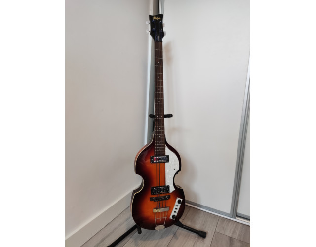

Nuevo saddle en Hofner de 12 cuerdas
Rubio
por el 09/11/2010
El saddle estaba partido (y se acabó de escojonar al sacarla)....y el carnicero que la cogió antes que yo le debió pegar un buen muerdo para sacar la anterior cejuela a esta, porque le metió una placa de metal para tapar alguna carallada que le hizo :shock:
Retiramos los restos de jiña
Después de lijar el canal, y limar el trozo de metal ( :roll: ) nos debe quedar "limpio blanco de España"
Y empezamos a darle cera al saddle de hueso hasta llevarle al largo, espesor y altura adecuadas.....con la dremmel, disco de corte y alegría va rápido :yahoo:
Esta guitarra no lleva curvatura del diapasón, al modo de las guitarras españolas, asi que no hay que hacerle curvatura al saddle y debe ir plano....lo que si hay que hacerle es bisel...las cuerdas no van enranuradas, sino que apoyan en la superficie del hueso... cuando nos encontremos con ranuras en los saddle de una acústica hay que quitarselo lijando un poquillo...
Hay varias formas para darle bisel (al menos que yo conozca), en media circunferencia, en cuarto de circunferencia, en ángulo al modo de las compensadas...
Yo he hecho el bisel casi a ángulo con el agujero del pin, de formas que la cuerda toque el saddle en todo su recorrido....hay que decir que de esto depende también el quintaje....
LA colocamos con las cuerdas exteriores para tomar referencias finales y hacerle el motivo que apetezca, en este caso nada rimbombante, un poco de curvatura, nada más y pulimos
Ya sólo queda ponerla en el sitio, unas gotas de loctite,repasar la superficie de apoyo de la cuerda en el agujero de cada pin, poner cuerdas cuerdas, y a volar
No descarto que en un tiempo, el dueño me tenga que llamar porque se le ha despegado el puente (última foto) :leyendo:
Y aquí está la Hofner
