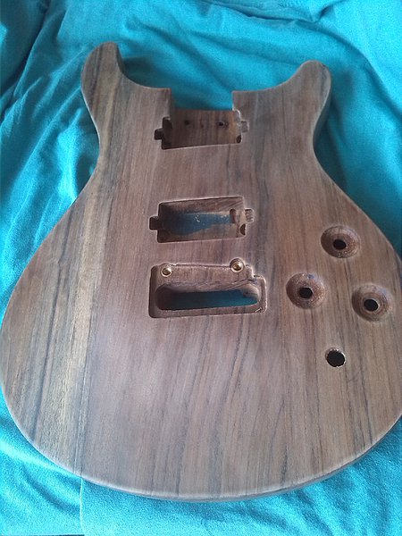

Una foto del cuerpo ya desmontado
No se aprecia, pero al ser madera desnuda, sin barniz ni laca, estaba llena de roña (Supongo que sudor) Además de tener un poro muy abierto, he estado unos 9 días dándole lijadas y tapaporos Nitro, hasta rellenar también un par de rayones que tenía la madera (Supongo que de algún golpe)

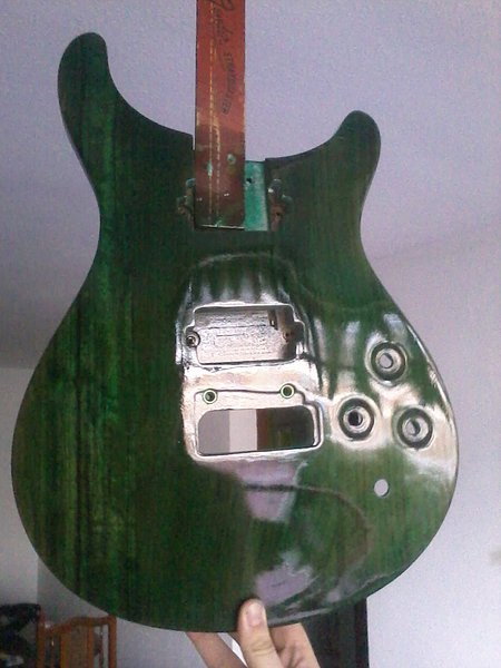

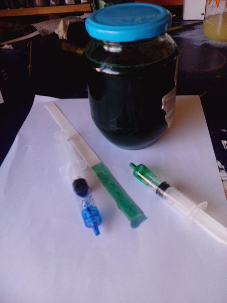

Y la laca nitro y los tintes, para 450gr de laca, he usado 20ml de Verde, y 8ml de Azul (Para conseguir un verde curioso) Creo que añadiré tinte blanco a la mezcla, pues parece que se queda muy intenso, mañana con la luz del sol lo veré mejor
Y el resultado ha sido este

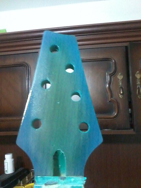

En el tornillo del mástil se aprecia el verde azulado (Que no es un verde asecas) Pero al ser una madera tan oscura, se ve muy oscuro, de ahí que seguramente lije esta capa y le de un color mas claro
Hasta ahora el proceso que he seguido he sido este, cualquier consejo, opinión o crítica es bienvenida ^^
Lijas al agua de: 400 / 500 / 600 / 800 / 1000 a la madera, para cerrarle un poco el poro.
Varias capas de tapaporos nitro, con lijas al agua del 500 / 800 y finalmente del 1000 hasta eliminar todos los puntitos brillantes, en algunos sitios me ha llevado bastante tiempo por el desnivel debido a desperfectos de la madera.
Nitro tintada, ahora me queda igualar el color o quitarlo directamente y probar otra mezcla de tintes.

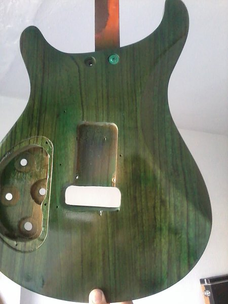

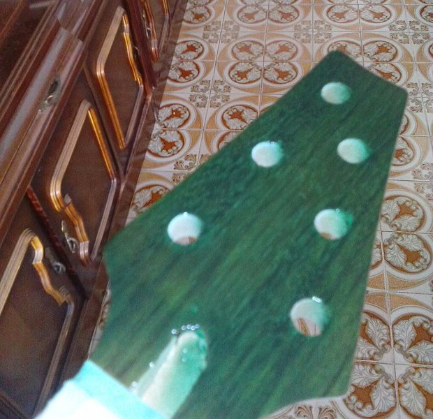

Os pongo unas fotos antes de darle color, cuando solo tenía tapaporos, para que os hagáis a la idea del color de la madera, que lijada se ve clarita, pero es ponerle laca encima y sale su color natural, bastante oscuro (Que no es que me pase con el tinte, es que la base es oscura xD)
Una foto de la pala

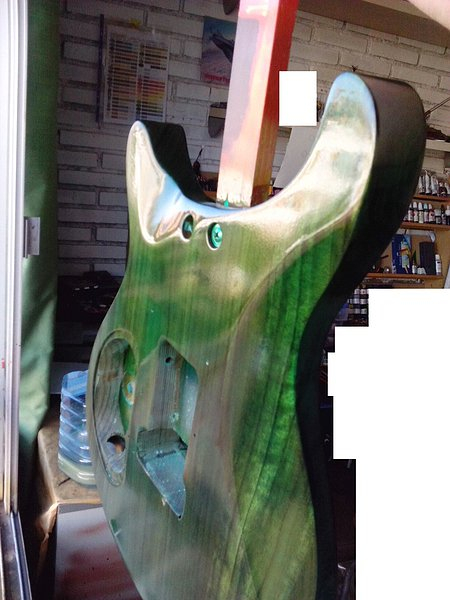

Y como va quedando (Con cosas censuradas, que tenía un caos en la mesa de los que asustan xD)
Ahora a dejar que endurezca la nitro y lija al agua para quitarle esa piel de naranja, y en cuanto pueda... el segundo color ^^

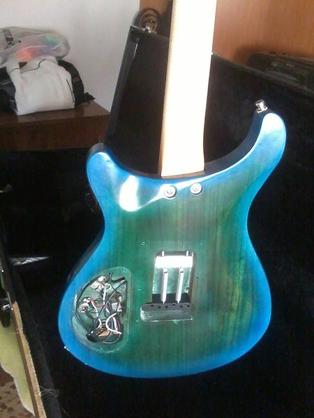

Buenos días!!! Os pongo un par de avances, para el azul, primero utilicé nitro con un poco de tinte blanco (Para que se vea mejor el azul y quede algo clarete) Las fotos estan sacadas con la nitro azul casi recien lanzada y se ve un borde mas duro de lo que en realidad es, pero para que os hagáis una idea de como va quedando ^^
Y de momento eso es lo que hay, espero que os guste ^^

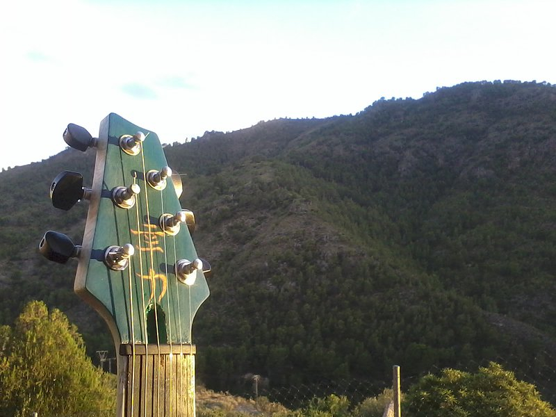

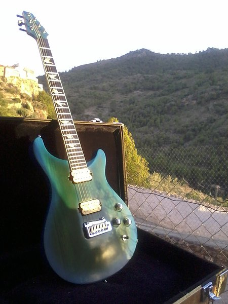

Bueno, en estos días de vacaciones he tenido la oportunidad de montarla, ajustarla, y enchufarla un par de veces, me he enamorado de las DiMarzio :enamorado: :enamorado: :enamorado:
Paseando me topé con una tienda de pinturas y bricolaje, y me dio por cotillear, y me llevé una cera para abrillantar, que para "salir del paso" hasta que la pula, proteger y que gane algo de brillo, sirve, digo yo (Es la primera vez que uso cera)
Os dejo un par de fotos, a ver que os parece :locomotora:
Un saludo :guitarrista:
