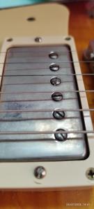

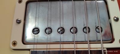

Acabo de adquirir el kit de tornillos/polepieces de Ballestone los cuales son idénticos a los originales de las PAF para mí Gibson R0 aged.
Tienen la característica de que la rosca es más ancha y por tanto mitigan los problemas de micrófonia. Además la cabeza de la rosca es como las de las PAF de los 50 y se ve la bobina dándole apariencia más vintage.
Además noto que han aumentado los agudos y ataque debido al material y la mayor masa de los tornillos.
Creo que en breve sacará el kit completo tornillos más slugs y ya tiene que ser la bomba.

Estéticamente quedan más bonitas, más vintage y si encima mejoran el sonido y evitan que sean microfónicas mejor que mejor. Antonio de Ballestone es un máquina.

Dado que con solo con lo tornillos iguales a los originales la pastillas suenan mejor, he vuelto a llevar la guitarra a Ballestone para repotenciar y le ha puesto Alnico IV con la carga que llevaban en los 50, ha rebobinado de nuevo las pastillas con diferentes numero de vueltas en cada bobina para crear el efecto que se producía en las PAF originales que no se paraba la bobinadora, y ha cambiado los slugs y ahora si señores suena como en los videos de la originales que he escuchado. Las pastillas suenan ahora mas claras, con mas diferencia entre cuerdas, muy nítida la del mastil y muy brava la del puente pero sin perder calidad. Increible!!!!!!!
