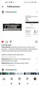

Hola compañeros, antes de abrir este hilo he buscado y no he encontrado nada. Si ya existe un hilo sobre ello que los moderadores eliminen este.
Sabéis algo de este "cacharro"? es una reedición del 5150 dentro de la marca EVH? tiene pintaza:
https://guitar.com/news/gear-news/evh-5150-iconic-amplifier-head-combo/
Aporta unas nuevas funciones, en diversas áreas, que lo hacen más que goloso.

Pues la verdad tienen muy buena pinta, una cosa llamativa es por ejemplo que el cabezal tiene reberb, cosa que los normales 5150 de evh no llevan.. La pantalla me parece que por unos 500€ está bastante bien..

Y tiene puerta de ruido, que en estos amplificadores era más que necesario.

Según he visto por FB solo tienen 2 válvulas de preamp; por lo que se especula que puedan ser parecidos a los blackstar, con una base de preamp en estado sólido.
A mi no me termina de entrar ese ampli del todo 🤷🏼‍♂️

Ya mismo empezarán a salir videos supongo, veremos a ver si se ganan el respeto de llevar el número 5150..

Realmente en el 5150 original de Peavey (y en, casi cualquier ampli higain de válvulas) hay 3 válvulas que se podrían sustituir por componentes de estado sólido mejorando el ruido de fondo.

#6 si, las válvulas de potencia tb pueden sustituirse por semiconductores para hacer una etapa de potencia de clase D, pero entonces ya no es un 5150 al uso. Si es un amplificador, pero no reune las características de un 5150

Ojo, yo no digo que sea peor ni mejor. Solo que si están re-editando el “brown sound” metiendo transistores no se yo si sonará fiel a lo original…

No, si estoy de acuerdo, pero en ese previo se puede prescindir perfectamente de las 3 ultimas válvulas,ahora si me dicen que han prescindido de la segunda en concreto apaga y vámonos, la etapa es otro cantar, parte del encanto del original es precisamente esa distorsión de cruce que tiene la etapa de válvulas y los controles de la realimentacion negativa.
