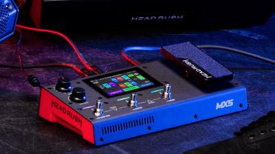

Buenas gente, hace unos minutos a través de Instagram me he enterado que Headrush ha sacado una nueva pedalera.
A priori parece que es una mezcla entre la gigboard y la pedalboard , en un formato enfocado a la portabilidad y a los escenarios. Seguro que competirá con la POD go y pedaleras del mismo rango de precios.

Precio Thomann 549 casi idéntico al de su hermana la gigboard https://www.thomann.de/es/headrush_mx5.htm
Sietesiete
por el 17/08/2021
La pod go es más grande. Esto es más tipo Ampero y demás chinas. Si el precio final es el de Thomann, no acabo de verle el sentido
