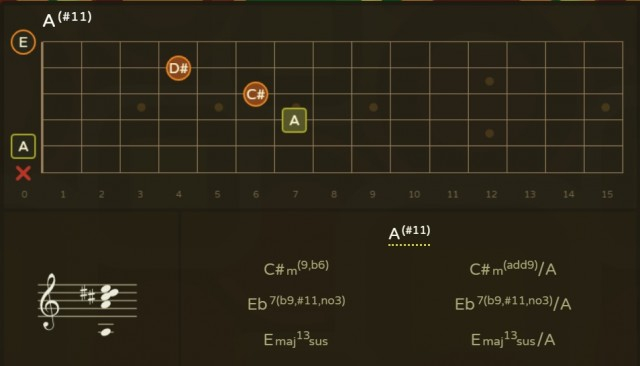

A eso me refiría yo exactamente. Hay acordes como éste que adjunto, que no son fáciles de trasponer:
En este caso, lograr una sonoridad parecida aumentando tono y medio (de A a C) conservando la sonoridad del acorde no es cosa sencilla, y menos sobre la marcha.

#7 No se ve la imagen ¿La puedes colgar de nuevo?
De todos modos de tocar un tema en un tono o hacerlo todo un poco más agudo o más grave se resiente en como se escucha, es inevitable.
Vamos a ver ese acorde.

Creo que ya está solucionado lo de la imagen, prueba a refrescar caché del navegador. La adjunto de otro modo a ver.

#7 Perdona, ahora lo veo. Bien, ahí estás usando cuerdas al aire, de ahí lo de la cejilla. Ahora usar cejilla por sólo un acorde que da problemas es renunciar quizá a mucho. Otra cosa es que sean muchas partes de la canción.
Te recomiendo buscar otras formas del acorde a ver qué tal os suenan.
Otras formas de A#11:

Muchas gracias por la ayuda. La solución será buscar el punto medio entre sonoridad y compromiso con el arreglo del tono origina, está claro. A currar toca!
