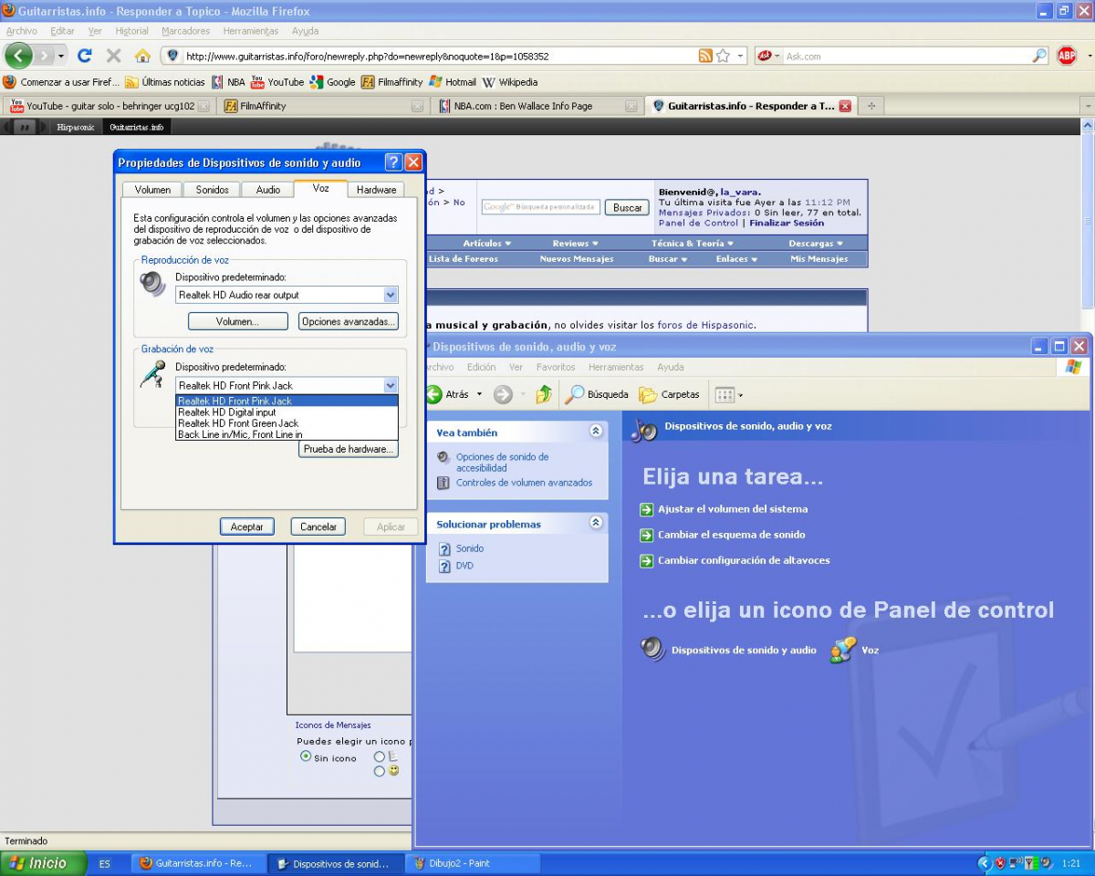

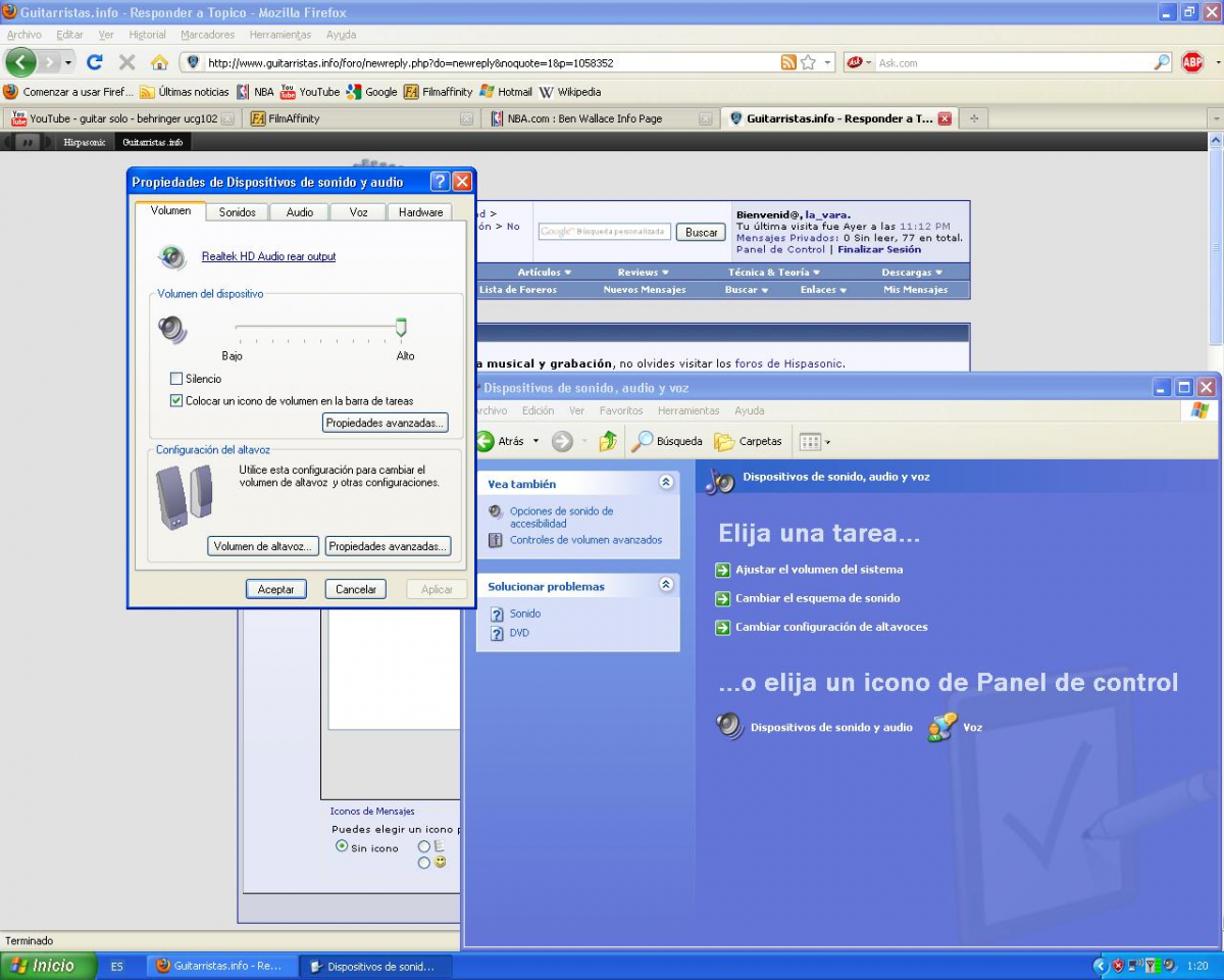

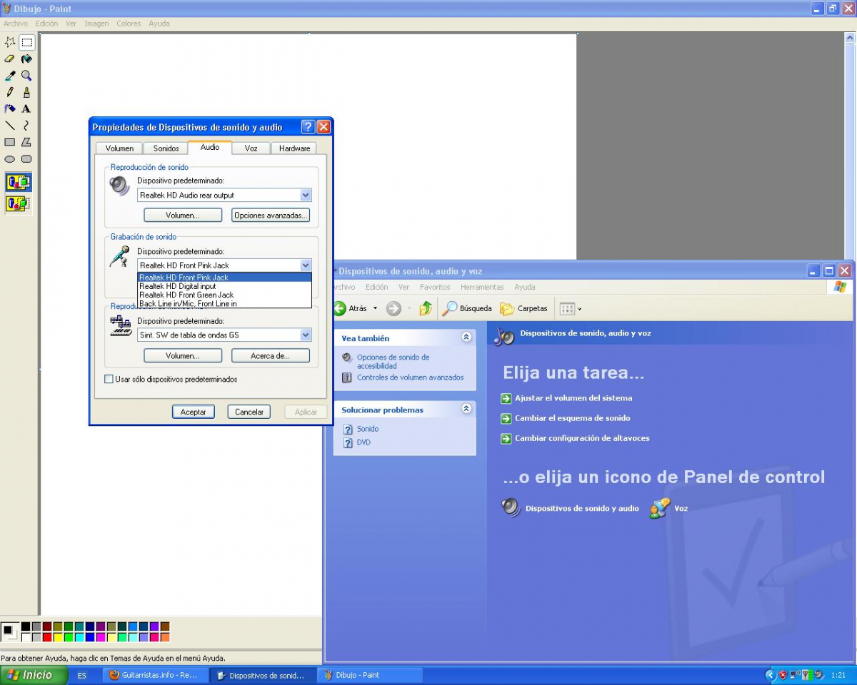

Bueno he mirado el post este que me pasaste mfeijo757 y he intentado conseguir algo distinto,pero nada.Y es que yo ya habia ido al panel de control,pero los controles de volumen que aparecen en las fotografias no llevan el mismo nombre que en el post y ando un poco perdido.Si luego tengo que modificar algo en el amplitube confio en que sigais ayudandome,pero por ahora subo estas fotos para centrarme en esto.
como debo configurar esto? Sigo agradeciendoos la ayuda de antemano

según esto, todo estaba bien salvo la configuración del amplitube.
comentas más adelante que utilizas la clavija de color azul (entrada de linea) que es lo correcto.
ahora veo en las fotos que tienes seleccionado la entrada de color rosa (normalmente suele ser para los mics) pero bueno. ya está bien, ya se cambiará si hace falta posteriormente. pero entonces conecta el jack al rosa !!

si es un no, evidentemente no está bien configurado y tendrás que conseguir que te salte la pantalla de los volumenes de entrada para predeterminar la entrada de grabación que nos interese.
(en el curro tengo xp, te miraré como saltar a esa pantalla)
