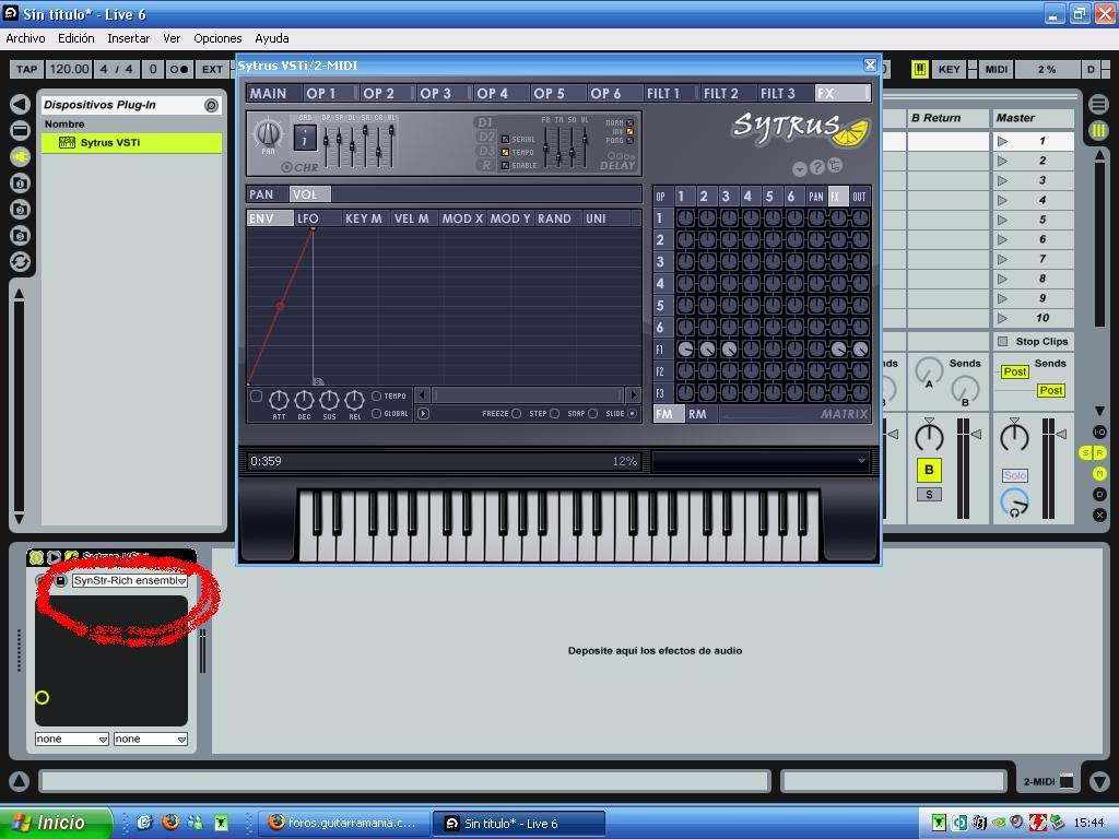

Hola, mi problema es el siguiente: En esta captura del Fl Studio veis que en el círculo rojo aparecen un par de flechitas, al clikar sobre eso con el botón derecho se me abre esa lista todos los prestes. HAsta ahí bien
Pero cuando cargo el mismo VSTi en Ableton Live desaparece esa barra superior y no tengo esa lista de presets.
Me pasa con todos los VST, no solo con el Sytrus. Sabeis alguna forma de solucionarlo?

Advent
por el 19/10/2007
Ahora mismo lo instalo y te explico como se hace.
Que version de Ableton tienes??
Gal
por el 19/10/2007
Ableton Live 6.0.1
Advent
por el 19/10/2007
Y solo te pasa con el Sytrus o te pasa con alguno mas?
A ver si encuentro el cd con el instalador, que he formateado y no se donde lo tengo.
Gal
por el 19/10/2007
Con todos aquellos en los que uso esas flechitas para cambiar de presets. Por ejemplo con el ToxicIII no tengo ese problema porque también se pueden cambiar desde la ventana principal.
Advent
por el 19/10/2007
Joder, al final me va a tocar bajarme uno pirata y lo tengo original....No se donde leches he puesto el cd donde tenia el instalador y la llave de activacion...
Me bajare la demo y te hago un par de capturas.
Advent
por el 19/10/2007
Donde te he pintado es donde aparecen los presets en muchos instrumentos.En Ableton live siempre aparecen aqui, aunque a veces tambien salen en su sitio.
Un saludo y espero haberte ayudado (por fin lo pude instalar...:D :D )
