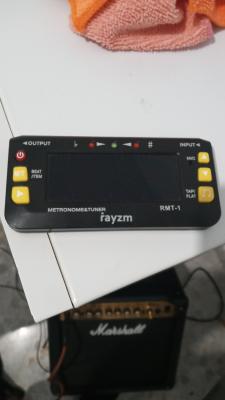

Jose
por el 29/03/2022
Tengo este,lo compré por internet
Linux User.
por el 29/03/2022
Intenta probar con otro. Algún colega tendrás cerca.
