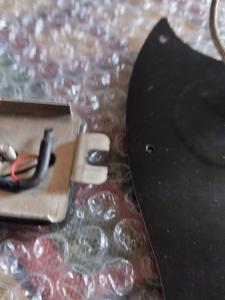

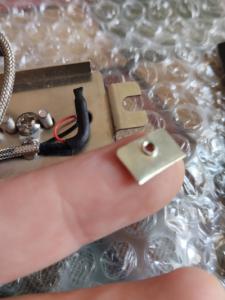

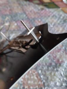

Buenas tardes compañeros,
Estoy intentando montar unas P90 nuevas en el golpeador de una SG, y no entiendo cómo coño montarlo....
Las pastillas llevan en la base unas pestañas en semicírculo.
Me venían junto con los 4 tornillos y resortes, unas chapitas agujereadas, pero son planas, 4 también.
Y llevo una hora intentando descifrar cómo montarlas para que queden fijadas al golpeador sin moverse, y no hay manera de encontrarle la vuelta... Mu tonto que es uno :cabezazos:
He llegado a pensar, que igual faltan 4 chapitas más de esas por la que pasa el tornillo,para poner una a cada lado de las pestañas, pero ya mi CPU llegó al límite con este dilema.
He puesto el tornillo, resorte,Pestañas de las pastillas, y chapita, pero si pongo el golpeador boca abajo, se suben las pastillas, porque el resorte no hace tope con la pestaña, sino con la chapita.
Alguien tiene idea de cómo se montan?
Gracias de antemano por sacarme de mi ignorancia
ocha
por el 07/05/2023
Hola, seguro que monta unas p90 dogear???
Suelen montarlas tipo soapbar....
Martín
por el 07/05/2023 1 anuncio en Mercasonic
#2 son soapbar, pero el baseplate es en teoría para montar en el golpeador batwing.
De todas formas, lo he solucionado haciendo una arandela similar a la chapita donde enrosca el tornillo.
Igual en un futuro le hago una en forma de U, para sujetar mejor la pestaña del baseplate, que es como viene la Gibson original que montaba la guitarra, y como he visto otras por el estilo.
