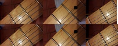

Hola guitarreros y guitarreras, tengo una guitarra desde el 2012, y los trastes obviamente estan desgastado, pero sobre todo, algunos estan algo deformados. Adjunto una foto como archivo al post, para que me ayuden a discernir si enviarla a un luthier para re entrastar antes de que empeore, o si tocando se irá emparejando. Y ph2or cierto, usar cuerdas .11 o una mala calibracion pueden haber acelerado el desgaste?

Nada, lo que necesitas es un nivelado de trastes!
Tariu
por el 23/11/2014
El desgaste se provoca por usar las cuerdas demasiado tiempo y permitir que se oxiden, cambiando cuerdas cuando se debe los trastes aguantan muchísimo más tiempo... el calibre o ajuste no influye directamente.
Esos trastes parecen tener vida suficiente aún como para aguantar un nivelado, no sería necesario cambiarlos aún, primero gastarlos y luego cambiarlos... y tocando obviamente no vas a hacer más que empeorar el problema, porque van a seguir aplanándose

#3 Muchas pero muchas gracias, a todos pero gracias en especial por esa respuesta!, no hay "gracias" que agradezca la experiencia que aca me brindan...
