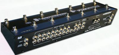

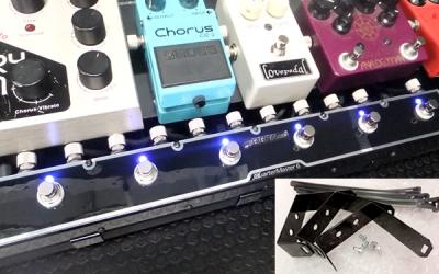

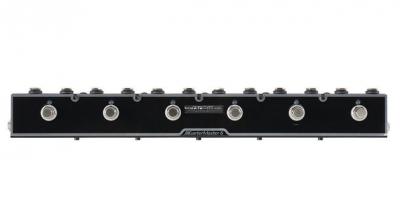

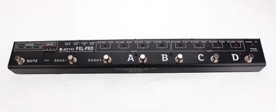

yoyo1983
por el 24/01/2015
Lo veo de otra forma... Mira, comprendo la duda que tienes, asi que aquí voy:
¿Existe algo que pueda encender y apagar multiples pedales de una vez?
Sí, se llama pedal switcher y es generalmente una banda que tiene muchos botones uno al lado del otro que te permiten "encender o apagar" los pedales a distancia, cada pedal va conectado individualmente detras de este controlador, asi puedes acceder a ellos individualmente "bypasseando" los otros. Ejemplos: gigrig quartermaster, entre otros.
Hay algunos de estos switchers que tienen presets, o sea, puedes al apretar un switch tener presets de varios pedales, hacer sonar una distorsion, un trémolo y un delay a la vez, por ejemplo. Ejemplos: carl martin octaswitch, joyo pxl8, entre otras.( Estos switchers no tienen efectos, solo controlan cuáles de tus efectos suenan creando loops, los cuales activa o desactiva).
¿Puedo controlar los parametros de un pedal desde uno de estos aparatos? O sea controlar presets de UN MISMO PEDAL. Sí, aquí entra el midi, hay algunos pedales (por lo general de gama alta) como el Strymon Timeline delay, por ejemplo que tienen control por midi, es decir, a traves de un controlador midi podemos cambiar parametros o presets en tiempo real, para esto necesitamos un pedal switcher que tenga conexión midi, como por ejemplo el joyo pxl live, gigrig g2, algun voodoo lab por ahi, entre otros, aqui podremos conectar nuestros pedales "normales" y tambien los que tengan capacidad midi. Así podremos al presionar un switch elegir qué pedales podemos utilizar y también elegir en qué preset nuestro pedal midi funcionará, todo al presionar un switch. También podremos controlar en qué canal nuestro amplificador está, siempre y cuando nuestro ampli tenga una salida para switch para cambio de canal, conectamos esto al switcher y voilá, todo funciona con un solo boton....
TheGigRig QuarterMaster with EP Booster, LazyJ Cr…: http://youtu.be/-JTHvY3yKdQ
