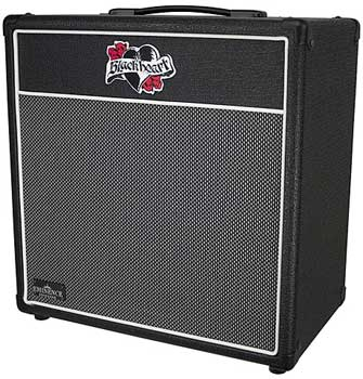

BLACKHEART HANDSOME DEVIL COMBO BH15-112
BLACKHEART HANDSOME DEVIL COMBO BH15-112 - Thomann Cyberstore Español
238 EUR

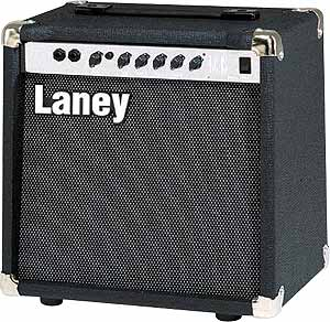

LANEY LC15R
LANEY LC15R - Thomann Cyberstore Español
318 EUR
Los dos tienen 15 watios. El Blackheart lleva un cono de 12” que te dará más pegada en graves y el Laney tiene uno de 10”, pero tiene reverb. Creo que los dos te darán suficiente para ensayos y hasta para bolos...

pero tambien toy pensandola con el blackheart... pero hay una cosa jeje...en el nombre dice combo, pero en la imagen esta solo la pantalla, no se yo si seria que esta mal la imagen o esta mal el nombre... ya que sacando cuentas cuanto sale cabezal y pantalla por separado, es muchisimo mas caro...
tambien tengo la duda cuales son las ventajas de tenerlo separado?

La verdad que el blackheart de 15w ( que es el de la foto de arriba, que aunque no lo parezca el ampli esta integrado en la pantalla) todavia no se sabe como suenan porque ni siquiera han salido al mercado.
Los videos que ves en youtube es de el de 5w. Que es el que tengo yo. Suena realmente bien, pero si quieres conseguir distorsion es mejor utilizar un pedal. Yo todavia no lo he pasao del 6 y es impresionante el volumen que saca, pero la distorsion es mas bien rockera, para tocar blues y rock&roll.
