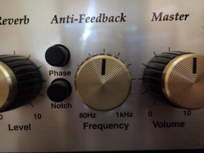

Hola amigos, tengo una gran duda y espero q me puedan ayudar.
Tengo un amplificador marshall acoustic 50w y tiene una perilla q dice anti-feedback y le puedo regular la frecuencia, pero nose q es y nose q efecto haria si la regulo. aca dejo una imagen de la perilla.
Tambien me gustaria saber q son los botones q dicen "Phase" y "Notch".
Espero q me puedan ayudar muchas gracias

Es un sistema para evitar el feedback. Con el pote de frecuencia ajustas la frecuencia a la que se produce el acople, y con los dos botones eliges el sistema para evitarlo: por atenuación (notch) o por desenfase (phase)

muchas graciasss :DD pero como se a q frecuencia se acopla¿? :SS

Para eso tienes los dos botones y el potenciómetro: Cuando tengas acoples, prueba con ambos métodos y gira el pote hasta que consigas la mejor cancelación posible del feedback.
