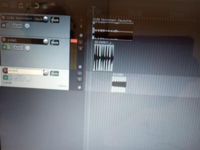

Hola, tengo una duda sobre cómo grabar guitarras,de una forma "correcta".
Concretamente, cuando grabó encima de un audio original, sin quitarle nada, con todo. Mi pregunta....., es necesario hacer dual tracking?
Pues como también contiene la/ las guitarras de audio original, al hacer" dual tracking " y tener micro fallos , pues me suena a un "festival" jeje.
Pero si solo grabó una pista de guitarra+audio original y lo dejo en el centro la guitarra suena bien, pues lo mezclo todo y equalizo en estéreo. Pero, como que no tiene fuerza.
Que haríais?
También he quitado con "MOISES", la guitarra y entonces hago lo de el dual tracking, pero me interesa también saber grabar y mezclar en el caso anterior.
Muchas gracias.

Puedes colgar un ejemplo de lo que estàs hablando?

#2 hola buenas tardes,
aquí te dejo el audio con el MP3 original y la pista de guitarra guitarras . Todo en el centro.
Y luego la pista sola de guitarra.
Están renderizadas en estéreo. En el propio plugins. Para este caso concreto creo que es mejor no hacer dual tracking. Porque en temas más complejos, con la pista de el MP3 y las dos pistas mías, bufff....
Como no seas un "reloj suizo", jeje.
Te he mandado este ejemplo porque es un tema muy sencillo y creo que se apreciará más lo que digo.

Madmen 66
por el 17/09/2023
Por cierto acabo de escucharlo y me he pasado un huevo de volumen, jeje.
Siempre en estos casos hago lo mismo, bajo un pelín , el MP3 o audio original. Y mi pista de guitarra la subo un poco.
No hago dual tracking, y todo al centro.
Madmen 66
por el 17/09/2023
Te dejo una foto

Es cuestión de gustos, A veces las guitarras rítmicas pueden quedar bien con esto,
Puedes panear una guitarra rítmica a cada lado cambiando la posición del selector de pastillas por cada lado para dar mas relieve o inclusive variar los efectos y guitarras que uses por lado.
Inclusive tocar distintos ritmos.
Cuando tocas dos veces un solo puede pasar que no lo toques igual y esto te lleve por dos caminos.
Creaste un sonido interesante,
Es muy confuso y mejor sería descartarlo, tu lo has dicho; es una fiesta.
A veces el solo es mejor solo como dice la palabra porque cuando haces coros de guitarras vas llenando muchos espacios y se pierde la fuerza de cada ataque,
Lo que te recomiendo es que si quieres grabes mas de una pista y veas si funciona en estéreo o lo dejas en una guitarra sola,pero no te amargues y presenta lo que mejor funcione.
A veces con paciencia puedes grabar varias tomas y ver que dos entre si son compatibles y otras no así que es cuestión de ir probando. Inclusive puedes tomar fragmentos de cada toma que mejor te acomoden y crear la ilusión de que tocaste todo bien..je je.
Algo que pasa a veces es que a medida de que repetimos una toma vamos cambiando la forma en que tocamos ya sea porque le damos otro swing, lo tocamos mas fuerte, nos aburrimos y algo nos hace variarlo.
Cambien puede pasar que haces una toma, afinas y la otra toma te queda con una leve variación que al final parece que fuera una guitarra con chorus.
Si haces mezclas en estéreo igual escúchalas en mono para comprobar que funcionen, porque desgraciadamente hoy se escucha mucho en el móvil.
Lo que puedes hacer también es experimentar tocando guitarras por terceras.
Otra recomendación. Deja los audios originales y los covers y comienza a crear tus propias creaciones, que hacer lo que otro hizo solo tiene el merito de saber que puedes hacer lo que otro creó.
Comentario aparte, la guitarra que hace el riff se le cuelan notas no se si al aire que hacen que los acordes se sientan desafinados, trata de mejorar , eso.,

Hola , pues el dual tracking con las covers no lo veo, a no ser que quite también la pistas de guitarra de el tema original.
El audio es lo primero que grabé, pues no tenía nada en el PC, y lo mandé como ejemplo. Normalmente intento tocar lo más limpio, que se. Jeje
El audio tarda unos segundos en arrancar.
Y estoy empezando a crear mis propios temas, pero el " problema", es que me gusta meterle alguna base, instrumentos virtuales, y el PC es bastante modesto. Y no puedo.
Por eso me gusta también tocar cover, anuló pista de voz, y algunas veces también las guitarras.
He visto que hay por hay bases para tocar encima. Alguna recomendación, de alguna página?

Mi consejo es, que cuando tocas en un cover o canción que no es tuya, cuantas menos guitarras metas mejor, deja solo una tuya bien tocada (o solo una pista aunque tenga cortes de diferentes tomas) y centrada, si empiezas a panear perderás la fuerza que dices, las guitarras originales te van a comer el sitio de tu guitarra y no te escucharás tan bien como con la guitarra centrada.
Cuando empecé a tocar con grupos y grabábamos nuestras demos, lo que aprendí de todo esto es que lo que escuchas difiere mucho a como se a grabado. Yo era de la gente que creía que, cuando tenías que grabar, grababas del tirón tu pista entera, sin errores. Me sorprendió que sí, puedes grabar las pistas del tirón, pero de cada pista aprovechar lo que mejor te sonase, quitar las partes que peor te sonasen, y seguir grabando solo los trozos nuevos...menuda diferencia de esto a lo que tenía yo en mente que era el tema de grabar una canción.
En cualquier caso, cuanto más reloj suizo seas y más tomas te puedas grabar y grabar mejor, todo esto lo único que hace es hacerte mejorar y tener muchas pistas para cuando te toque editar tener más margen.
Otra cosa, el señor metrónomo, para sonar bien tienes que ir de la mano con él de forma natural porque si luego usas algo para cuantizar, si está muy justo al metrónomo, te puede sonar artificial.
Para mi es más fácil esto que no grabar covers, con tu canción puedes sonar como tu quieres, y no debes sonar como el guitarrista del cover que hagas. Con solo meter una batería el resto de instrumentos serían guitarra y bajo, no necesitarías más para empezar.
Si tienes en mente crear canciones con pianos, voces y un montón de cosas te diría que primero aprendas a grabarte bien con una batería, dos guitarras y un bajo y ya tienes suficiente. Si eres capaz de grabarte algo así y hacer que te suene bien tanto en un móvil, como con los auriculares, como con tus altavoces o incluso probando tu música en el equipo de tu coche (yo siempre hago esto, cambia mucho como suena una canción en el coche y se nota cuando lo haces mal...) entonces mete más instrumentos o dificultad, pero yo en tu caso empezaría con esto.
