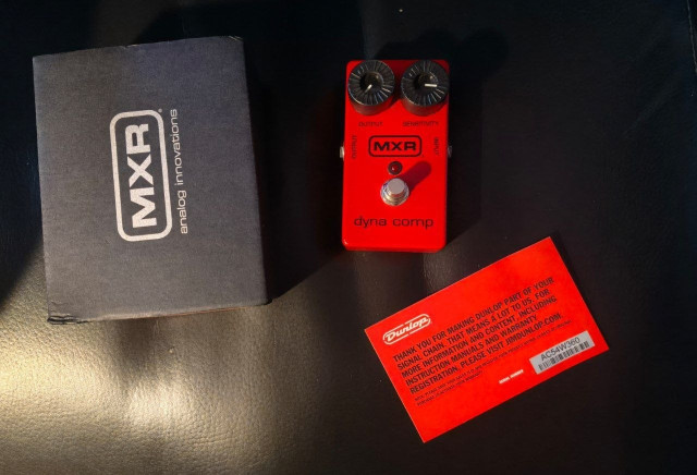

He comprado este pedal y tiene una conexión diferente a las de tipo Boss. Parece para minijack... ¿Podeis confirmarlo? ¿Cual es la polaridad? ¿Cuánto consume? He buscado información técnica para conocer las especificaciones técnicas y consumo y para saber cuanto puede durar la pila y no he encontrado nada. El manual es de lo más escueto.
Gracias de antemano.

Buenas,
Si es un modelo antiguo seguramente sea un conector mini jack de 3.5mm - 1/8”. Sino debería tener una entrada para un conector de barril de 2.1mm x 5.5mm como el de un BOSS.
La polaridad es con centro negativo.
Un saludo.

Gracias ijms. La cuestión es que le pongo un mini jack con centro negativo y no va.... no se si arriesgarme a ponérselo positivo... Con la pila va perfecto.

Hace poco vendí un dyna comp, y si es conexión tipo barril, como la que menciona ijms, deberías poder verle el pin central en la toma, y viene una pegatina con el marcado CE y la polaridad, como el mío...

Es de mini jack... Resuelto. Positivo en el centro. Hay que joderse....No venía indicación.
