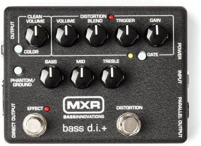

Buenas, he estado buscando en el foro y no he visto nada colgado de este pedal.
Lo tengo en propiedad y querría saber si es posible usarlo sin necesidad de cabezal/amplificador para llevar la pedalera lista para tocar.
En caso afirmativo, entiendo que debe ir el último en la cadena de la pedalera no?
Muchas gracias!

El pedal se puede usar sin amplificador porque es DI. Tendrías que conectarlo a través de su salida DI a la mesa o a la PA que tenga el local / sala de concierto / etc...
En el manual te indican las diferentes opciones de uso y salida y ésta es la opción que comentas:
'To use the D.I. (Direct Input) function, run a balanced line (microphone cable) from the Bass D.I.+ Direct Output to your mixing board or PA input'
Respecto a la colocación en la cadena, normalmente sí, sería el último. De ese modo, además de conectarlo por DI a la mesa o PA, podrás utilizar el EQ para conseguir el tono que más se ajuste a tu forma de tocar
