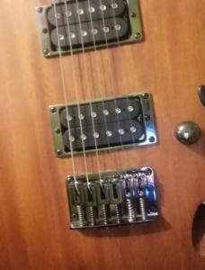

Hola, vuelvo a activar el post. Hace poco compré una Ibanez S521 MOL, suena espectacular pero vino con dos problemas graves.
1. No tenía conexión a tierra, o como le digan. Siempre hacía ruido. La llevé a un luthier y pude ver todo el procedimiento que hizo para descartar errores, hasta apantalló la guitarra y el problema persistía. Al final pudo dar con el problema que era el selector de pastillas, soldó algo de ahí en otro lado y problema resuelto.
2. Luego, al momento de calibrar y octavar nos dimos con la sorpresa que la sexta nunca octavaba, pedía un mayor desajuste del tornillo al punto de salirse la selleta. Así que se solucionó con un perno mucho más largo y de la misma medición. Pasa que como me vino con calibre 10, la pasé a 9 y se volvió a calibrar pero luego resulta que la segunda, sexta y primera pedían un recorrido imposible a la selleta, por lo que se le puso también unos tornillos más largos para que al fin entonara bien.
Ojo, esa solución, como me indicó, es provisional pues la solución definitiva que me propuso fue acercar el puente un poco más, debido a que está muy distante y eso genera ese problema con la octavación de esas cuerdas. Y eso me lleva a este punto, donde les explico mi experiencia porque estas cosas no he visto que explican en post o vídeos debido a su rareza y complejidad.
Les estaré actualizando sobre el resultado final, pues solo falta ese detalle con el puente y la guitarra queda al 100%.
Además les adjunto una foto actual del puente, lo que se tuvo que hacer para que esté bien octavada la guitarra. Repito, es provisional, porque de ahí en dos días aprox. la llevaré a que le acerquen más el puente. Saludos.
