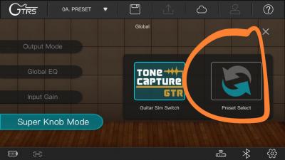

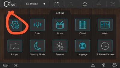

Hola , acabo de crear esta cuenta solo para poder responderte , también soy un colega que apenas adquirió la S801 , creo que la solución a tu problema es que desde la app en el apartado "Global" tienes seleccionado en la sección de "super knob mode" la opción "tone capture GTR: Guitar Sim Switch" cuando la opción correcta para lo que tú quieres es ""preset select".
- la opción "tone capture GTR: Guitar Sim Switch" sirve para asignarle a cada pastilla el sonido de un modelo de guitarra de la competencia como la les paul, la jaguar , la epiphoine casino , telecaster o strat de los 60' , en mi caso el led prende morado cuando esta opcion esta activada y si presiono el super knob el led procede a pintarse de color azul turqueza lo cual indica que se desactivó la simulación de modelos de guitarras y está sonando el timbre original de la gtrs pero con los efectos del procesador
- La opción "preset select" hace que el super knob aloje cuatro efectos distintos , cada efecto se representa por un color distinto del led ( azul , azul turqueza , amarillo, verde o morado , en estos momentos estoy lejos de casa y no tengo a la mano mi gtrs para precisarte los colores en este modo.
Adjunto capturas de pantalla para mejor entendimiento
