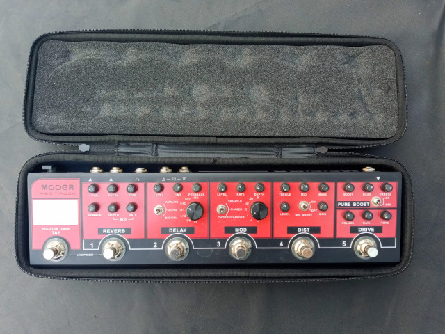

Preguna para no puristas:
Me han recomendado para empezar a trastear la Red Truck, todo en uno, realmente las demos (hay mucho marketing) suenan realmente bien,
Por otro lado, he leido hilos de pedaleras antiguas como la Boss Me-5 que eran analogicas, pero son de los años 80
En realidad son casi igual, analogica la parte de distorsion y digital la reverb en ambas, solo el chorus parece analogico en la Boss.
Una es Vintage de los 80 y otra china actual, que opinais? sonidos distintos? todavia es mejor la vieja o las nuevas chinas la superan en calidad.
Gracias de antemano.

lagoausente
por el 28/05/2018
Como me han preguntado por el Red Truck, y aqui no puse nada lo actualizo.
Lo devolvi a los dos dias, de.sonido normal,.me recordo s un pod, uso un suplicio botones , combinacion de niveles de efectos seriados un poco rara, efectos raros al mover los botones de los efectos, botones absurdamente pequeños, incomodos,parece un jueguete de mala calidad en cuanto a material,construcción.
También devolvi el Blender, funcioma aúnque afecta algo al sonido pero es complicarde la vida. Compre un Quatrro B-Stock muy contento respecta.el sonido de la.guitarra, compacto suena bien compresor util, 2 dist de calidad, chorus es sutil delay de integra bien no destaca mucho, loop para efectos externos.
El Nux no lo he probado.
No recomiendo el Red Truck, antes creó que es mejor un X3 o cualquier multiefectos digital decente.
