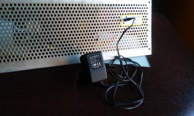

He leido por ahi que ciertos jcm2000 sufren un poco de placa base ademas de irse el bias de madre. Ya no se si este sera de esos o no, pero viendo como estaba estos dias (tela lo que salia por las rejillas superiores y como se ponia el rack que llevo encima) he decidido ponerle uno o dos pequeños y darle un respiro, nunca mejor dicho.
De momento tengo pensado ponerle una salida de alimentacion, la tipica de los pedales, con un adaptador externo, asi no tengo que meter ese adaptador dentro del ampli. Si lo remato asi ya pondre una imagen de como queda.

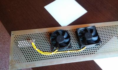

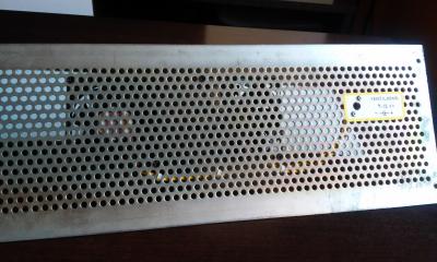

He montado 2 ventiladores de 8cm a 12v= centrados entre las valvulas y los alimentare con un pequeño alimentador (el tipico de 9v). No te tenido que romper nada, asi que si veo que no sirve de nada se quita y como si nada.
