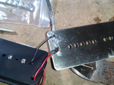

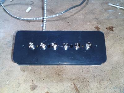

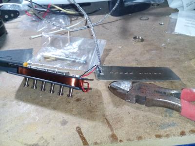

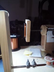

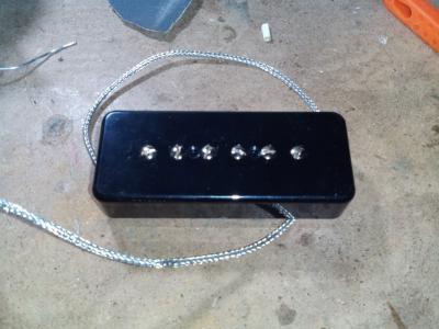

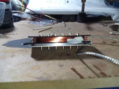

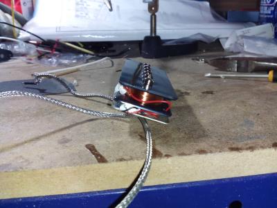

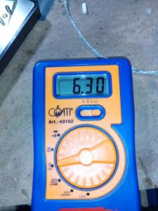

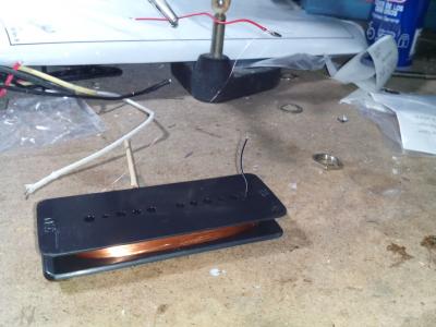

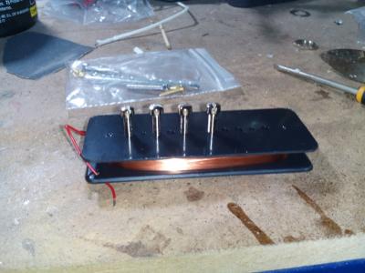

Hola compañeros, quiero mostraros el proceso de montaje de una pastilla P90, Gibson empezó a fabricar estas pastillas en el año 1946, cuando reanudó la fabricación de guitarras tras la Segunda Guerra Mundial, son pastillas simples (single coil), y presentan una salida muy alta, el bobinado que llevan es mayor que las pastillas de Fender, una P90 puede llevar 10000 vueltas de hilo en tanto que la del puente de la Telecaster lleva alrededor de 9200. El valor que daban (aproximadamente) era entorno a los 8k ohm (puente) y entre 7 y 8k ohm (mástil), tienen un sonido filoso, aunque no tanto como las Fender, su tono recuerda el "twang" de las single coil, pero con muchos medios. Fueron montadas con imanes de alnico 2 (años 1952 y ss) y alnico 5 (a partir de 1957), es a partir de 1957 cuando se presenta la humbucker, dejando de producirse las P90.
Presentaban dos tipos de carcasa, la soap bar (pastilla de jabón), a través de la que pasaban los tornillos para fijarla al cuerpo de las guitarras, el nombre, parece ser, tiene origen en que la forma rectangular y el color blanco (montado en la Les Paul de 1952) recordaban a una pastilla de jabón. El otro tipo era el dog ear (oreja de perro), esta carcasa tenía dos bordes en los extremos por los que se atornillaba al cuerpo de las guitarras, éstas normalmente se instalaban en las guitarras de cuerpo hueco.
Las pastillas originales no llevaban el poteado en cera, a esta estoy pensando si dárselo o no. Espero poder instalarla en breve en mi Cabronita y subir unos audios. Espero que os guste.

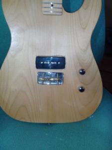

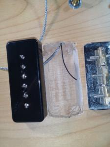

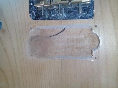

He tenido que fresar el hueco de la humbucker para poner la P90, como tienen que llegarme unas planchas de fibra vulcanizada, le haré un marco para disimular el estropicio

Esta lleva un greasebucker control en el tono, mañana la probaré metiéndole el tubescreamer joyo y eco y trémolo y esas cosas, lo que pasa es que soy MUY muñón, pero veré si puedo subir algo medio decente.
