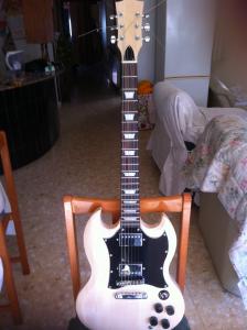

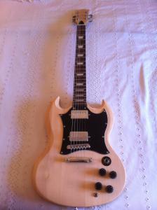

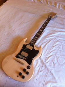

Recientemente he montado el kit SG que vende Thoman por 75 €. No he tenido el más mínimo problema a la hora de montarlo con la eletrónica original, solo he cambiado las pastillas originales por una Epiphone (iguales a la vista), pero que suenan mejor.
La pintura ha sido simplemete Goma Laca, aplicada a muñequilla.
Puedo asegurarte que estoy encantado con esta guitarra... y tengo buenas guitarras para comparar...

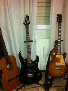

Te mando fotos... También de algunas de mis otras guitarras... humildemente...

Toni, te ha quedado muy bien! Me gusta el modelo SG también, me han entrado dudas! Jajaja
