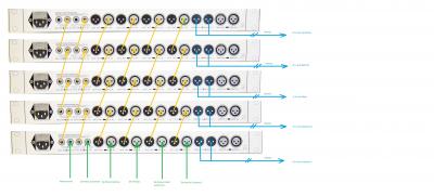

Quisiera hace una consulta sobre el Ultralink Pro MX882, por si alguien lo está utilizando de este modo.
Somos un grupo de 5 integrantes. Nuestra intención es montarnos un sistema de monitorización in-ear independiente para cada componente.
Cada componente del grupo debe poder recibir señal de si mismo, del resto de los componentes y más una señal de metrónomo, y poder ajustar individualmente el volumen y panorama todas estas entradas en su propio in-ear.
Nosotros disponemos de una señal de línea que proviene de cada instrumento (de los procesadores de efectos, mesa de voz, etc).
La idea de utilizar el MX882 (en riealidad serían 5 unidades, una para cada instrumento) es la siguiente:
Del instrumento 1, conectar al "CH1 IN" del MX882 nº1, y de la salida "CH1 OUT" del MX882 nº1 conectarla al "CH1 IN" del MX882 nº2.
Y así con el resto de MX882. De esta manera la señal del instrumento 1, llegaría al CH1 IN de los 5 módulos MX882.
Hacer lo mismo con el instrumento 2 y el CH2 IN de los 5 MX882. Y repetirlo para el resto de instrumentos y la pista de metronomo.
Total, 6 entradas utilizadas.
Después cada instrumentista podría sacar una señal stereo de su MX882, con la mezcla hecha y enviarlo a su emisor in-ear.
Básicamente el sistema sería este. Utilizar el MX882 en modo "Mix".
La duda que tengo es si estando el MX882 en modo mix, la señal que entra por cada CH IN, sale "copiada" por el CH OUT.
Adjunto una imagen que he montado para ilustrarlo graficamente, a ver si se entiende la idea.
Quizas hay alguna solución mejor para lograr lo mismo. Cualquier sugerencia será bienvenida.

Ok. Vamos a abandonar la idea.
Nos decantaremos por el Behringer X Air XR18.
