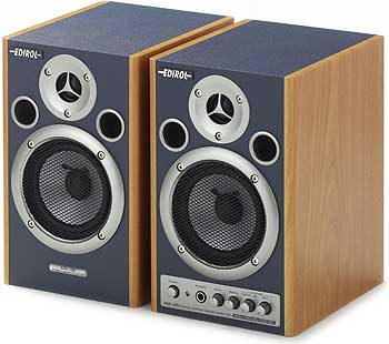

Yo tengo estos, salen en torno a 120 euros. son los edirol MA-15D
no me van nada mal, quizas algo faltos de graves por lo que tienes que poner la mezcla un poco chillona para que suene bien en otros equipos. Tiene una cosa buena... trabaja con señal digital si tu tarjeta tiene este tipo de salida y dos entradas analógicas con volúmenes independientes.
Hay una versión mas barata, en lugar de MA, BK que son de plástico en lugar de madera, pero no se que tal saldrán.
:saludo:
