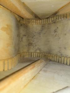

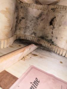

Hola, recientemente me han dejado una electroacústica para que le de un repasete y la deje en condiciones, pero... me heencontrado con una sorpresa desagradable en su interior, no sé con que limpiarla y no afectar a la madera, la guitarra es una Takamine jumbo de gama media-baja, pero cualquier guitarra se merece una vida mejor.
Pongo fotos y acepto comentarios orientativos.
Muchas gracias y un saludo.

Yo le metería un algodoncillo o un trapo ligeramente mojado en agua y lejia...

Bueno, ya he empezado con la tarea, primero ha sido retirar le moho con espátula fina y limpieza con toallita humedecida, secado y posterior lijado del a zona, con más o meneos suerte, ahora a ventilar mucho y próximamente repetiremos operación con el fin de sanearla completamente.
Ya iré ampliando el seguimiento del trabajo.

Igual digo una barbaridad, pero una cosa que descubrí trabajando de charcutero (que tiene mucho que ver con el noble arte de la luthiería) es que al moho le sienta especialmente mal la grasa. He quitado el moho de plástico y látex con aceite hidratante pero no he probado en madera. Quizas probando en un trocito a ver que tal. O también podrías probar con jiñaten (mas conocido como Hodernal, de venta en farmacias). Yo lo dejo caer como idea.

Bromas aparte, Oziumandias tiene razón, una pomada antihongos de farmacia te vendrá de perillas, las hay muy baratas.

Toda idea es bien recogida, el problema es que se aplica sobre madera sin tratar, que es muy muy porosa, pero la idea está interesante.

Yo no metería grasa a una madera sin tratar salvo que lo hagas adrede. Lo que mata al hongo y a Maríasantisma es el hipoclorito de la lejía.... incluso con el vapor mata... pero hay que diluir bastante y aplicar poco a poco para no quemar, blanquear o resecar. El agua sola no vale.

Hay productos antimoho específicos...yo los uso en mi curro y son superefectivos...
La pregunta es si a esa guitarra la han dejado plantada una sauna...madre mía, pobrecilla

Hola, comentar que ya la tengo terminada, y comento el proceso fianal:
1º. Trapo de microfibra húmedo con lejía desinfectante, frotar cuidadosamente por toda la zona afectada, después mucha ventilación para secar la madera, y repetición del proceso.
2º. Introducción de bolsitas de silicio secantes, de las que te ponen los aparatos eléctricos para que no tengan humedad.
3º. Lijado fino.
4º Aspirar los restos de polvo generado.
5º. Ajuste del alma y puesta de cuerdas nuevas y a tocar.
Un saludo.
