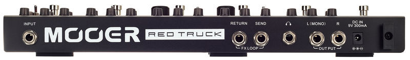

Como todos los pedales de mooer, la Red Truck se caracteriza por ser muy chiquita – 37cm de alto por 9 de ancho – por lo que a primera vista puede parecer un juguete. El volumen de entrega es con una funda semidura muy cuca, de un material similar al que podemos encontrar en una funda de gafas. Buena para protegerla del polvo etc y de pequeños golpes. Sin ser un flycase es un detalle.
La filosofía de la maquina es su uso en directo. Si vemos las conexiones situadas en la parte delantera lo vemos claro: dos salidas (mono / stereo) envio y retorno para usar el método de los cuatro cables, una salida de cascos que se usa también como salida directa a mesa, grabadoras etc y el input. Como podéis ver no hay salidas USB o similares.
