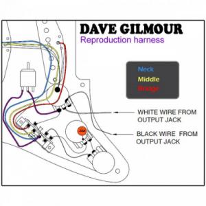

Hola, que tal? Para tener potes dedicados se debería ir de cada pickup con el vivo a los potes de tono, de allí seguir el esquema.
De todos modos creo que con una superllave puede ser todo mucho mas sencillo, algo de este estilo: https://www.madridhifi.com/p/dimarzio-ep1112/
Adjunto también un esquema muy sencillo para la modificación de Gilmour sobre la cual es sencillo luego hacer las adaptaciones para fase, serie y paralelo.
