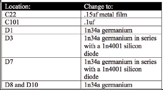

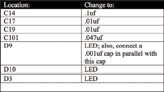

¿de las dos fotos que te pongo son dos mod distintas verdad?
es que esta en ingles y no me entero bien.
Entiendo que la primera es la buena, pone que hay que reemplazar D10 y D3 por led, y D9, si no me equivoco, dice que hay que poner un cap en paralelo con el diodo de 1NF
NiLace
por el 25/01/2020
Si, una es la Brent Mason (el guitarrista de country) que le pidió una mod a Wampler, la otra es una mod para acércalo al carácter de un ampli Fender.
Pero bueno, mirando qué toca en cada una, seguro que como poco te vale como punto de partida para más cosas.
