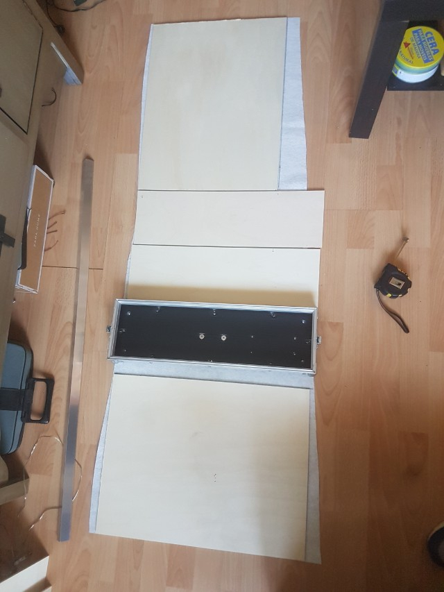

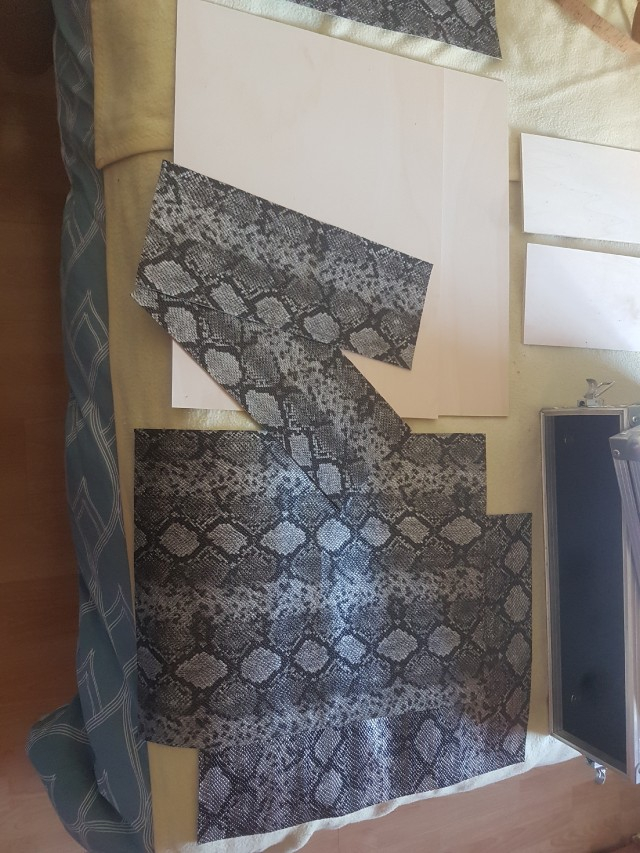

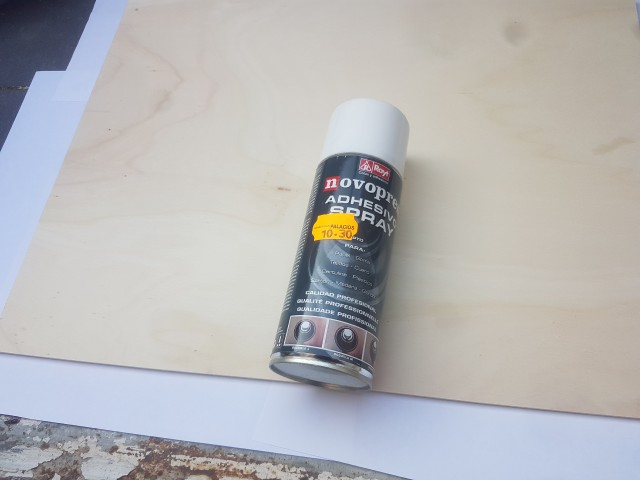

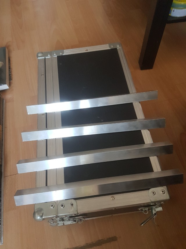

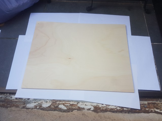

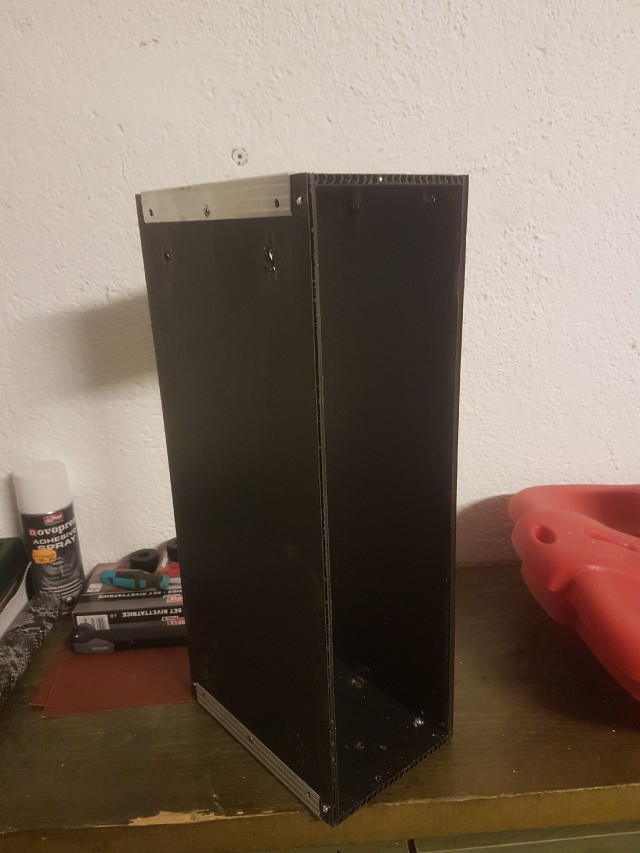

La idea básicamente es alargarlo para que pueda entrar. Cogí una plancha de contrachapado de 5mm cortado a la medida necesaria, unos perfiles de aluminio para poder alargarlo y un juego de remaches para rehacer todo. Como no quería que quedara la madera vista pille tela de polipiel imitación serpiente.
De momento tengo la tela pegada en los trozos de contrachapado recortado, y espero estos días poder romper los remaches para rehacer todo el rack.

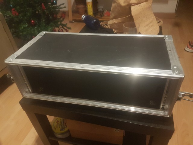

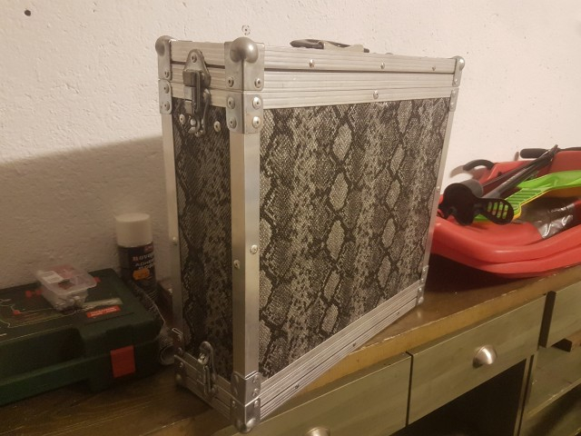

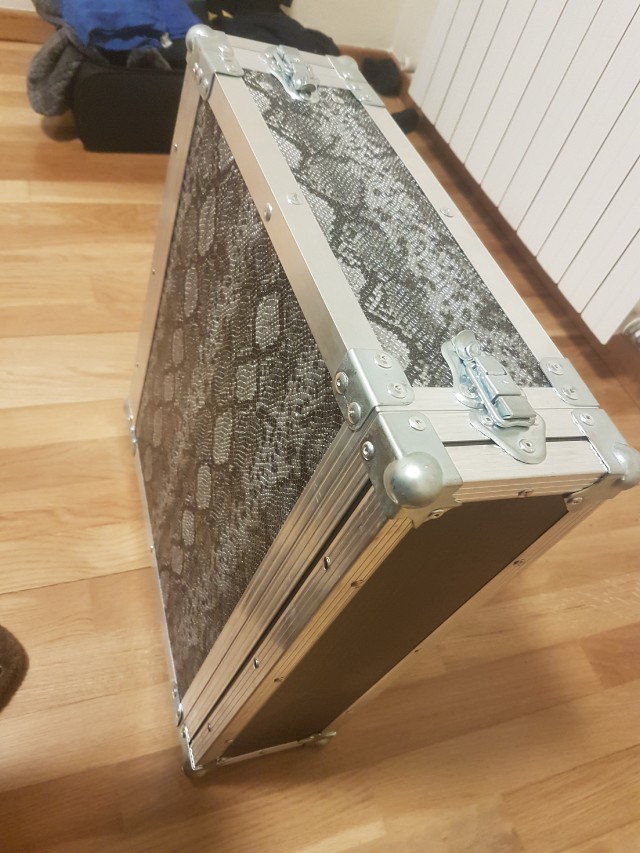

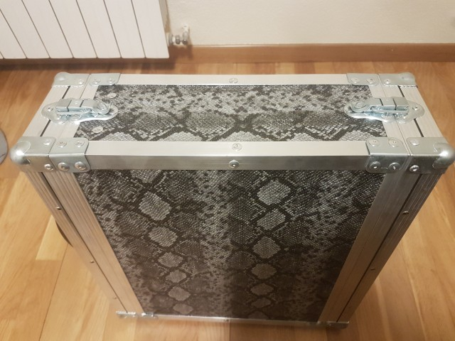

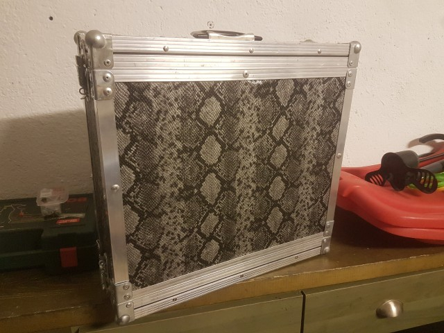

Tras una tarde petando remaches y colocando nuevos este ha sido el resultado.
Dokken
por el 02/01/2020

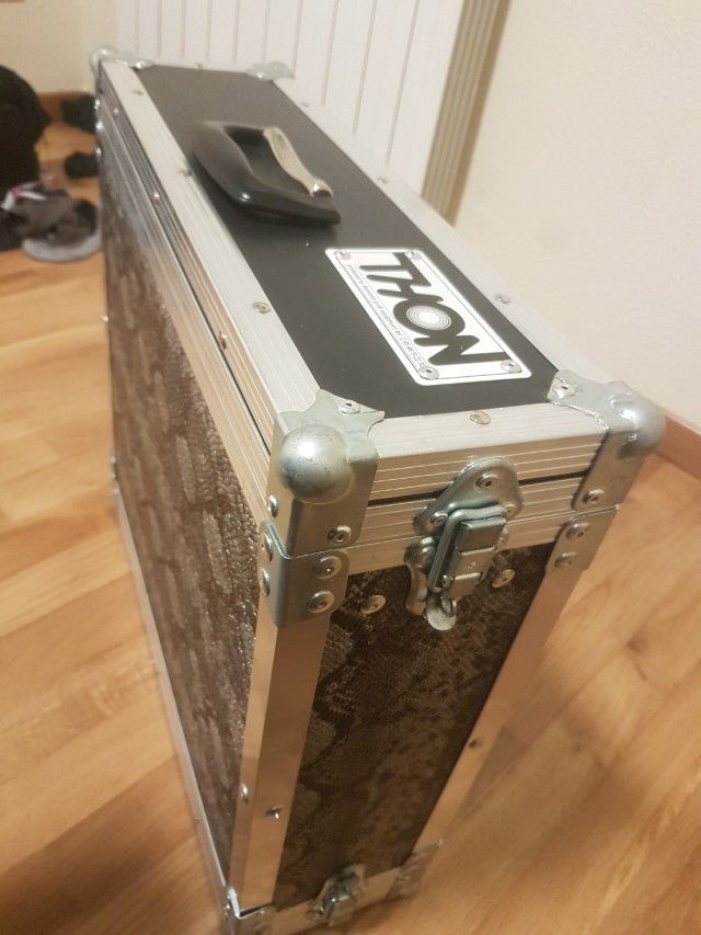

La tapa la he dejado tal cual, que era un poco más complicada de desarmar

Este polipiel lo cogí en ribels y casals, una tienda de telas enorme muy cerca de sol. Concretamente en polipiel tenían muchas opciones, los normales, estampados, cocodrilo, serpiente...
Me molaría mucho hacer un estuche así, pero me da q los pliegues serían un poco más complicados, pero bueno, nunca se sabe jajaja
