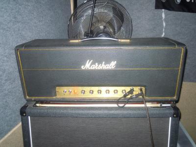

Buenas a todos,
Necesitaría vuestra ayuda para que me sacarais algunas dudas... Tengo un JMP modelo 1985 (PA) de 50 watts del 73. Me estoy debatiendo entre si dejarlo como esta (bastante de stock, aunque tiene componentes cambiados para tener un canal más brillante que el otro, conservo todos los componentes originales, trafos tmb originales, etc, etc) o modificarlo para poderle sacar más potencial (ya que ahora mismo en formato banda no me acaba de funcionar como desearía).
Mis dudas:
1) Que hay que hacer para modificar mi Marshall PA a Lead (es decir de modelo 1985 a modelo 1987)?
2) Creéis que esta mod ayudaría a que el marshall se notara más en la mezcla de directo (2 guitarras, bajo, batería)? Digamos que ahora choca un poco en graves...
3) Tendrá más ganancia de base? es decir al mismo volumen que ahora y no rompe, si lo paso a modelo 1987 rompería...? Es decir romperá antes?
4) Master Volumen o no? Para controlarlo mejor. He leído que en cuanto le pones el MV a un plexi pierde en sonido... Pero para ensayar me iría bastante bien (ya tengo un pentodo/triodo y la verdad no me ayuda mucho). Como de intrusivo es? Desvirtuaría el concepto plexi y esto afectaría al tono final?
Gracias a todos!!

A qué volumen lo pones compañero? Estos bichos suenan como deben de 3/4 de volumen para arriba, es decir del 8 en adelante.
Sobre el MV, hay compañeros que recomiendan la mod PPIMV, esto permite saturar el previo, pero para mi gusto le falta el tono plexi que le dan las EL34 cabreadas.
Lo de pasar del 1985 Lead al 1985X, no da más ganancia, tampoco se bien bien en un cambio nsiatiria esa mod ya que son amplis diferentes aunque uno se inspira en el otro, uno en PCB y algún añadido y el otro punto a punto.
En mi opinión y teniéndo un 1985 Lead versión de 196, lo que te diría es que es imprescindible un atenuador para sacarle el tono y poder tocar en un ensayo o un bolo, sino no hay manera. La mayoría de estos bichos que veo en bolos, van con su atenuador.
