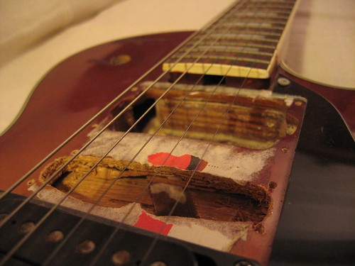

Pues yo lo primero averiguaría con que maderas está construida, por que a mi me da que esas Palmer son de contrachapado...y como que no apetece decaparse toda la guitarra y encontrarte esto
es verdad que la de la imagen es una strato, no una les paul...pero en los cantos y en la tapa carveada, se va ver igual, como un sanwich con mucho jamon y queso :mrgreen:
Puedes averiguarlo retirando las pastillas y viendo si la madera es una sola pieza o varias. como en esta (varias laminas = contrachapado )

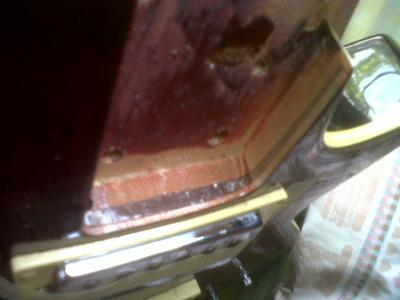

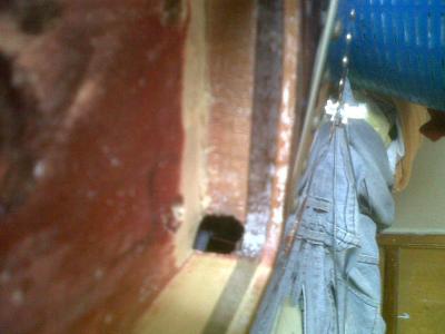

Luis Campos
por el 22/03/2012

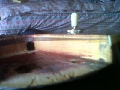

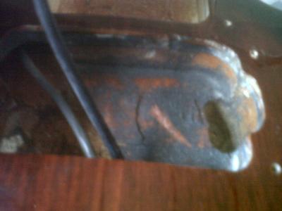

la desarme toda y me encontre con esto:
Luis Campos
por el 22/03/2012
aparentemente esta dividida en tres capas, después de la tercera es madera solida de un color muy agradable.
en la zona de las pastilas, los controles y el selector tiene una capa negra de un material muy liso.
saxocaster
por el 22/03/2012
Bien!! ya sabemos lo que hay debajo de la pintura ...y no tiene mala pinta ¿no? :)
parece que sea un cuerpo solido, apostaria que de madera de tilo. La tapa de madera oscura no tengo idea pero seguramente alguna madera dura y brillante, despues viene la lámina de "arce" o similar para que el acabado sea vistoso... y esa capa negra de material liso es una pintura conductiva para apantallar la zona que contiene la electronica y asi evitar ruidos, asi que esa no la elimines

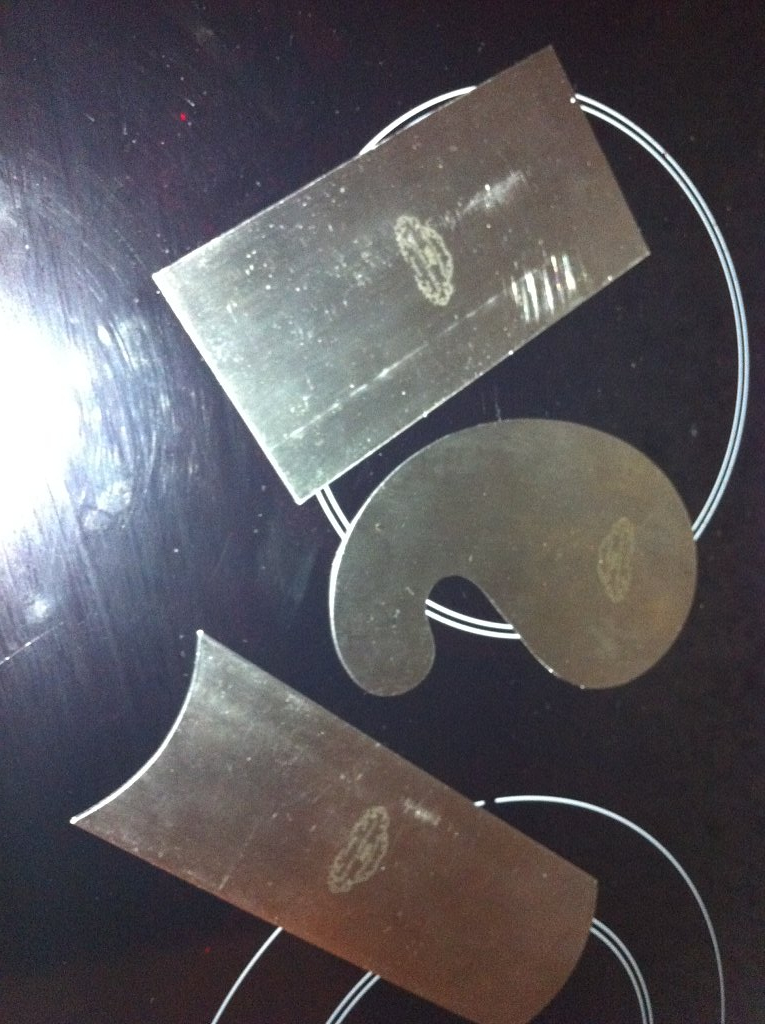

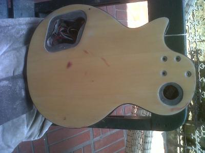

Yo para decaparla, ni lija ni productos quimicos... una buena cuchilla de ebanista y la dejo pelada en un santiamen :L:

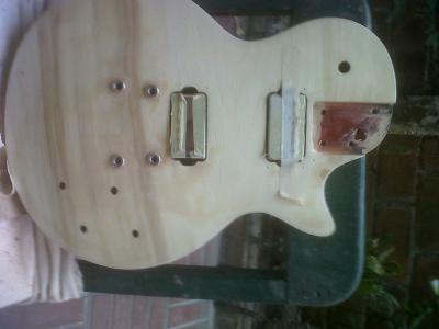

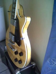

Luis Campos
por el 24/03/2012
hola hola :D

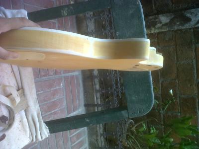

tras algunas horas de trabajo y algo de dolor en los dedos ya esta sin pintura y suave :)
me resta terminar de lijar el clavijero y ponerle mi marca personal ;) luego vamos con el barniz
saxocaster
por el 03/04/2012
Si señor, menuda currada...te habran quedado los brazos como espaguetis cocidos ;)

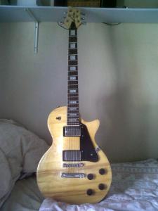

Luis Campos
por el 03/04/2012

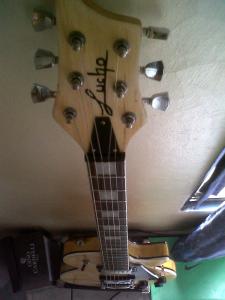

me tarde un tiempo en terminarla por que no encontraba el barniz que buscaba, pero aquí esta, les presento el producto final :D
no quedo exactamente como yo quería, quedo aun mejor xD
Gracias a todos por los consejos :)
