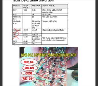

Buenos dias estimados foreros.
Queria saber si alguien ha modificado el pedal Boss DS2 y si recomienda hacerlo. En lo personal a veces siento que tiene un sonido un poco chicharrero y muy enfocado en los agudos, por este motivo quisiera modificarlo. He leido sobre un mod que es el WAMPLER MOD, alguien lo recomienda? Los leo. De antemano muchas gracias.index.php?controller=forum&action=view_attachment&attachment_id=206432

#1 hola yo tenia el mismo anhelo de este pedal y  ha sido una larga experiencia modificar el circuito con algunas mejoras para el mod wampler, te puedo ayudar a lograr que tu pedal suene mejor al mod existente pero es a mi gusto y mi oido ya que no cambia el sonido del mod y solo logre dejarlo más transparente y limpio sin tanto ruido de fondo con el gain a las 4, te dejo el diagrama que tienes que cambiar unas cosillas como en una hora con el cautin te entretienes, y lo que finalmente le agregue son un consensador a cada led rojo de los ultrabrillantes eso si, solo esos le dan el sonido potente, y omitir algunos cambios del mismo mod para no perder la esencia del sonido del pedal, bueno aqui te dejo la vaina, espero que te sirva de ayuda y a darle rock :ok:
Sebastin Felipe Aedo
por el 18/11/2025
#2 esto seria el diagrama final y solo cabe agregar al led del D15 y D11, un condensador de 1nf de poliester ( esos de audio de color verde en forma de rectagulo) para protejer el led y darle mas limpieza al sonido final :D

Primero. ¿Por qué quieres modificar expresamente este pedal?
Ni la modificación de Wampler ni ninguna otra conseguirá que sea un buen pedal.
Lo mejor incluso económico sería buscar otro pedal.
Este es la peor distorsión que haya escuchado. Hasta mata el sostenido de la guitarra.

#5 En ese caso pues adelante. Esta tarde voy a buscar unos esquemas de este pedal en los archivos.
Si no es por el tener el gasto de otro pedal entoces lo veo bien.
