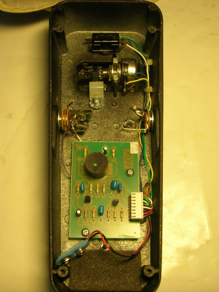

Hola,
tengo un wah Vox 847 USA de los 90.
me gustaria saber si alguien puede aconsejarme sobre si es posible o no cambiar algun valor de algun condensador o resistencia (sin llegar a cambiar el fasel) para hacer que el efecto que de sea realmente mas "acusado" o mas exagerado, porque me gustaria resaltar mas la diferencia entre bajos y agudos al hacer la oscilación de lo que lo hace actualmente.
en concreto mi wah y mi placa son estos:

Uncle Matt
por el 08/09/2016
Ojeate estos links, creo que encontraras lo que buscas
http://home-wrecker.com/wahmods.html
http://www.wah-wah.co.uk/diy.html

gracias Uncle,
supongo que es el condensador de barrido el encargado de "acentuar" mas el efecto wah, no??

Si, pero también depende de lo que busques.
Yo finalmente no hice esta modificacion y me quede con mi crybaby classic, pero vi en su dia que se podian poner como una especie de cilindros o clips al circuito y asi cambiar las resistencias sin soldar cada vez. Asi vas buscando los valores que mas te convenzan hasta dejarlo a tu gusto
A mi ese wha me gusta, pero yo soy de esos bichos raros que les gusta ponerlo detras de la distorsion... y ahi me convence mas mi classic con el fassel rojo
