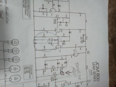

Hola, aburrido me pongo a ver circuitos y veo que en el valvestate ponen unos led para hacer clipping entre el primer operacional y la valvula. Entonces probé hacer lo mismo en el pre del jcm 800, solo que los led van entre la primer y segunda válvula, en realidad entre el segundo y tercer triodo. Y la verdad es que, en mi opinión, queda muy bueno. Le mete más distorsion al recortar la señal. Es muy sencillo de hacer y se puede poner una llave inversora para elegir la mod o no.
Les dejo un plano de dónde va
Audio no tiene mucho sentido porque tomado del celular no se aprecia mucho.
Los led de 3mm

Curioso Mod, gracias por el aporte, la hago cuando tenga la pasta para un JCM 800 xD
