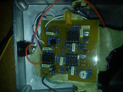

Buenas. Escribo para pedir ayuda porque no tengo mucha idea y quiero localizar el R28 en esta placa. Se trata de un clon de MXR Phase 90, que suena genial, pero que me resulta inutilizable porque el volumen sube demasiado cuando enciendo el efecto en la cadena.

si mal no recuerdo, en ese layout es la resistencia que te sale en rojo (de 22k), en el medio de la placa, justo al lado de un condensador entre los 2 chips
la mod es desconectar o conectar esa misma resistencia (o quitarla directamente)
una pregunta..ese pedal lo hice yo?? es que lleva los mismos cables, el mismo tubo termorretractil, misma caja, mismos componentes..

Recibí el pedal a través de un cambio así que no te sabría decir... Gracias por la información. Lo pruebo a ver qué pasa... :)

si, lo hice yo, no había visto la foto en grande. la mod es quitar esa resistencia, o bien ponerle un switch que la ponga o la quite y así tienes el evh phase90

Ok. Quitaré la resistencia pues... si pongo el switch, a parte de que no sé cómo, no lo usaré... Gracias!!!

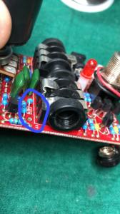

Hola a todos pues yo hice El mod R28 del Phase 90 osea solo desolde la patita de la resistencia R28 del lado izquierdo , entonces cuando voy a probar lo que sucede es que si enciende pero no proyecta el efecto phase osea si enciende pero no suena efecto, pero si suena mi guitarra en limpio , ha alguien le ha pasado este problema ?
