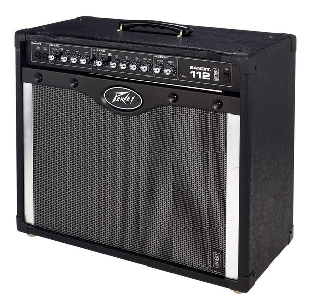

El bandit que tengo es la ultima version de franjas plateadas a los costados:

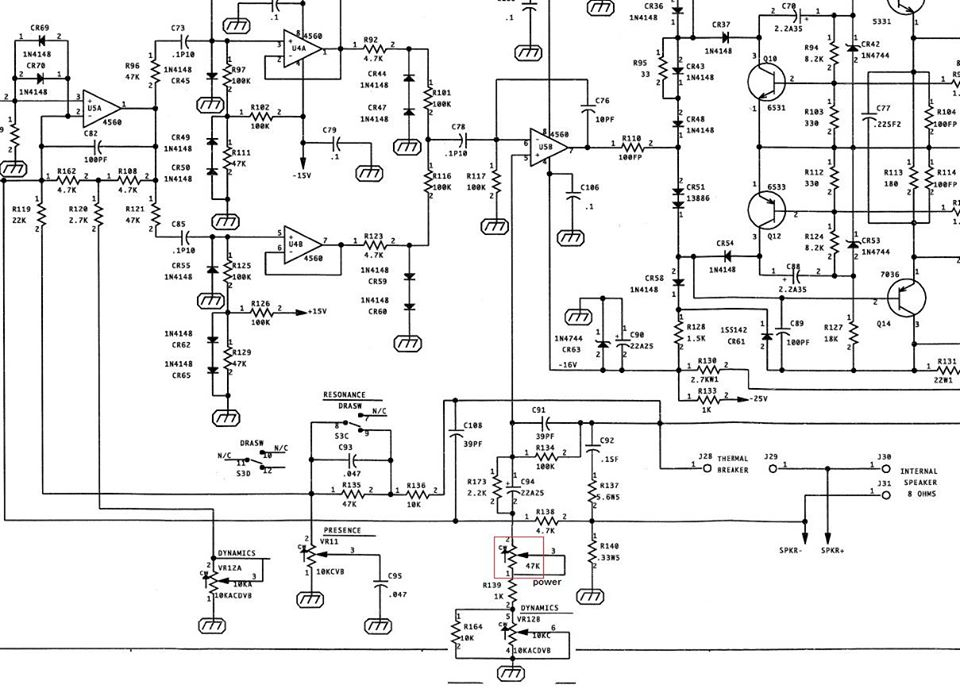

Cito textualmente y traducido al español lo poco que dijo en ese post y adjunto un diagrama del circuito.
Tambien adjuntó esta imagen, indicando con el cuadro rojo el lugar donde agrego el Master Volume:
Alguien escribió:Lo que hice fue agregar un Master Volume despues del circuito del Tdynamics, Es un potenciometro en serie de 47/50k con el feedback tail en 50k, ahora el Tdynamics en 10% tiene 0.65 watts a maximo volumen
