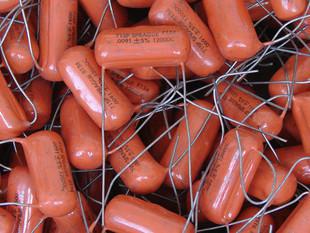

Buenos días!
Aquí tenéis un pequeño Mod para darle el sonido vintage a vuestro instrumento eléctrico.
http://munrfx.blogspot.com.es/2014/05/mod-consigue-un-sonido-vintage-orange.html
Si os gusta el blog, os agradezco las visitas y likes en fb. Saludos!
Difundidlo a personas que les pueda interesar ! Máxima gratitud !

Adjunto video - demo para comparar la diferencia de sonido entre diferentes condensadores que le he instalado a una flying V, saludos!
https://vimeo.com/95688216
quincalla
por el 20/05/2014
Desde luego si que cambia el sonido, sobretodo se nota en la distorsión, adquiere otro timbre, para mí más musical.
